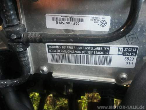

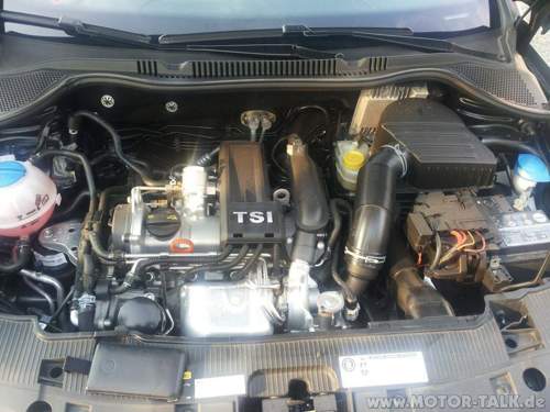

HAllo wir fahren auch einen 1,2 TSI 86PS Motor. Km Stand: 4600. Wir haben uns den Wagen im Mai 2013 gekauft. Und der Motor hat folgende Nr: CBZ D61 388, kann dieser Motor noch vom Steuerkettenproblem betroffen sein?
Oder braucht man für die Feststellung ne andere Nr? Fahrgestellnr vielleicht?

Auto fährt doch noch oder? Und hat 23500Km runter, also alles gut...
Und was ich auch noch sehe, es geht um einen Seat Ibiza? Dann bist du seit 2013 im falschen Forum!

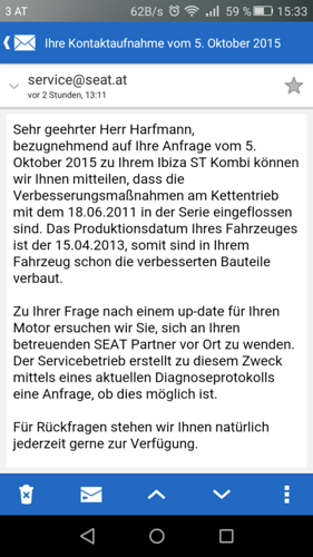

Anbei eine Email von seat Austria. Erfreuliche Nachrichten. Ich weiss ich bin im Golf Forum aber gleicher Motor.

@blacky1412 schrieb am 5. Oktober 2015 um 20:42:45 Uhr:
Keine Antwort ist auch eine Antwort :-(
Hast du jetzt tatsächlich über 2 Jahre auf eine Antwort gewartet? 😕 😁 😁 😁
Nein siehe Datum emailKopf
Genau das meinte ich doch! Du stellst hier im Forum eine Frage, um diese Frage zwei Jahre später erneut an VW zu richten?! 😕
