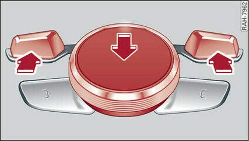

Die Tachonadel sowie Drehzahlmesser funktionierten noch! Das sind zwei unterschiedliche Systeme die auf unterschiedlichen Prozessen laufen wie es aussieht. Nur in der Mitte war der Absturz...
Das MMI Reset sollte man doch während der Fahrt hinbekommen, oder?
Drücken Sie kurz gleichzeitig den Steuerungsknopf und die beiden Kippschalter nach oben.
Rah-7962
