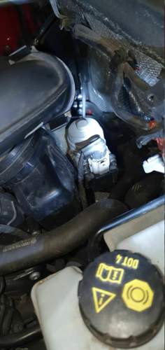

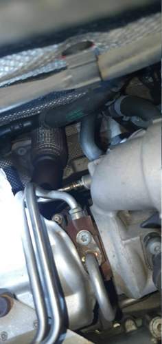

Naja der Turbo an sich kommuniziert nicht. Und der Steller nur mit dem Motorsteuergerät. Allerdings gibt es für diesen Motor wohl drei unterschiedliche Steller-Varianten (glaube ich). Und der Steller muss zum Turbo passen. Deswegen bitte genau Teilenummer zwischen Turbo und Steller abgleichen, und sicherstellen, dass die beide zusammenpassen. (Am besten im Teilekatalog prüfen).
[Von Motor-Talk aus dem Thema 'Audi A3 Fehlermeldungen: EPC, Motorkontrollleuchte & Start Stop Automatik' überführt.]
Das Problem ist zum Glück endlich gelöst! Letztendlich war der generalüberholte Turbo original von Audi, der Steller aber nicht.. Das war das einzige Problem.. Also neuen und originalen Steller rein und jetzt läufts. Danke für eure Hilfe & Tipps! LG

Hallo miteinander,
leider tritt bei mir momentan der selbe Fehler auf, da ich nicht vom Turboschaden ausgehe (Auto ca. 90TKm) glaube ich das bei mir auch der Steller kaputt ist. Selber Motor wie oben beschrieben. Hat mir hierfür jemand die genaue Bezeichnung bzw. Artikelnummer?

Siehe meine Antwort von oben. Es gibt insgesamt drei Varianten, die zum Turbo passen müssen. Am besten mit der Teilenummer des Turbo beim Teilehandel oder beim Freundlichen anrufen. Preis ca. 200 € glaube ich.
