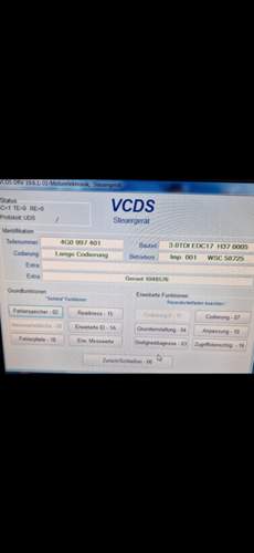

Kann mir jemand anhand des Bildes sagen, ob hier so ein Zwangsupdate gemacht wurde? Ist der 245PS Motor CDUC überhaupt davon betroffen? Oder wo kann ich im MSTG dies genau auslesen? Dankeschön
Aktuell sw 0005 drauf
Dies bedeutet bitte?

Die 997 in der Software-Teilenummer weißt darauf hin, dass es ein Updatestand ist.
Die Originalsoftware hat an zweiter Stelle eine 907 stehen.
Meines Wissens gab es aber für den Euro5 bisher kein Zwangsupdate, sondern ein freiwilliges, welches (wie bei mir) "versehentlich" oder mit Zustimmung des Besitzers aufgespielt werden kann.
