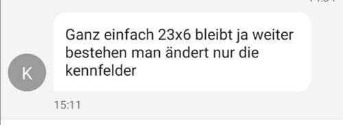

Der tuner schreibt das auch so. Basiert auf 23X6
Screenshot-20200902
Fahren ohne Kat kannst du nicht vergleichen. Dein Konstrukt ist ein Kartenhaus . Wenn dies so stimmen würde, dann wäre alleine die Androhung der Zwangsstillegung illegal.

So nun ein Update von mir hab nun alles durch bei meiner ruckelkiste Injektoren neu LMM neu AGR samt kühler neu , drallklappe gereinigt ansaugrohr gereinigt drosselklappe gereinigt und er ruckelt immer noch grad wenn er bergauf unter Last fährt .. meine freie Werkstatt hat festgestellt dass er das immer bei einer gewissen AGR-Rate macht. War nun beim Tuner und er hat nur gelächelt als ich ihm die Missserie geschildert hab und gesagt ich bin nun schon mindestens der 25. Bitdi den sie machen . Er stellt ihn nun basierend auf dem 23x6 Update um sodass er untenrumm mehr Drehmoment hat dann wird es auch wieder besser. Mal schauen am 29.9 hab ich dann Termin bei ihm .
Problem ist anscheinend die AGR Rate die nicht zum Motor passt denn mein Audi Händler hat es mal weggeklemmt zu testzwecken und Siehe da er hat nicht mehr geruckelt . Geht aber nicht dauerhaft da illegal und der Motor überhitzt dann auch
