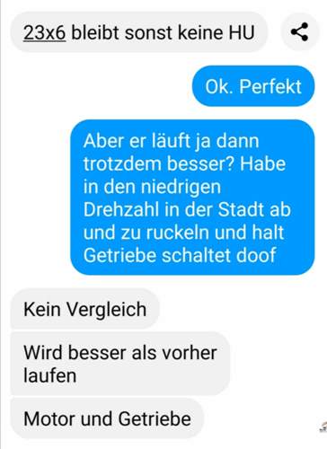

Habe nochmal gefragt
Screenshot-20200902
Ja klaaar.... 😉
Audi muss 23X6 auflegen, programmiert diesen Müll, legt Updates auf mit etwas weniger Müll. Mehr geht nicht, um Abgaskonform zu sein. Da kommt ein Tuner daher und sagt: Hold my beer...! 😁
Was soll er auch sagen? Ne der Wagen läuft dann schlechter?
Das TÜV Gutachten fällt denke ich nicht vom Himmel. Keine Ahnung. Er bürgt doch für die Unterlagen
Nicht falsch verstehen . Ich und viele andere hier würden sich freuen, wenn das alles legal zustande kommen könnte.
Ich kann es nur nicht glauben, das es letztendlich doch so easy sein soll...
Also einfach wäre es gewesen Audi hätte eine anständige Software gemacht ??so ist es teuer und zeitintensiv
Meiner Meinung nach muss genau dies (Konformität mit 23X6) im Gutachten stehen. Dann ist es feiiiin...
