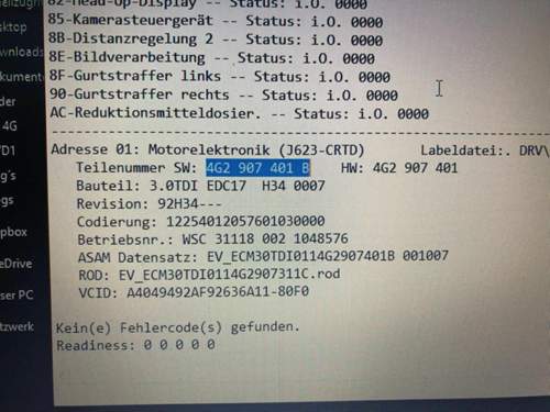

Ok. Wir sollten mal die Softwarestände austauschen (MSG, GSG).

MSG ist aktuell die 007 drauf.
GSG muss ich auslesen, hatte sich aber nicht geändert
