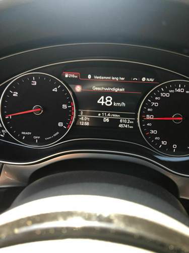

Hallo zusammen, heute Mittag ist mir aufgefallen, dass die ATA ca. 20 Grad weniger anzeigt (siehe Bild).
Ich meine das schon mal irgendwo gelesen zu haben. Hat jemand einen Tip für mich?
Meiner zeigt 2 Grad zuviel an. Das ist im Winter extrem gefährlich. Aussage des Freundlichen: Das kann man nicht einstellen.
Bei mir das erste Mal
