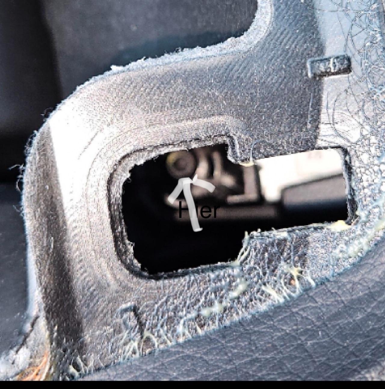

Ich habe mich heute auch mal dran gemacht,aber bei mir scheitert es schon bei den Schrauben oben unter der Lautsprecherabdeckung.Ich kann keine ertasten oder sehen,sind es Torx oder Kreuzschlitz und wo sitzen diese?.
@Antaraschorsch schrieb am 6. Januar 2025 um 15:59:32 Uhr:
Torx T20
@kulis schrieb am 22. Oktober 2024 um 23:55:44 Uhr:
Vielleicht hast du ha ein Foto?
Moin,
hier siehst du die Schraube.
Danke,hat nach einer Weile funktioniert
