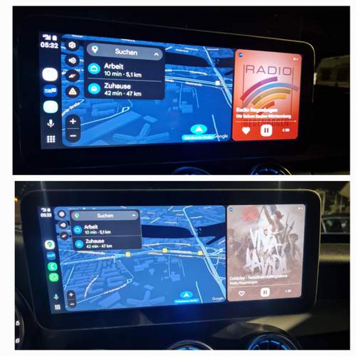

@KnobiWanPenobi schrieb am 3. August 2025 um 13:02:20 Uhr:
[...] Nur blöd, dass am Rand nur noch drei Apps angezeigt werden. [...]
Unter CarPlay hatte ich nie mehr als 3 App Symbole auf der linken Seite. Die Firmware, mit der mein Autoabc-Bildschirm geliefert wurde, war beim Kauf v2.0.31. Hattest du, bevor du diese v2.0.54-Firmware installiert hast, 4 oder mehr App Symbole auf der linken Seite?
@Lounge_Deluxe schrieb am 18. August 2025 um 11:38:38 Uhr:
Ja, es waren vier.
Ich habe vier mit Software:2024.08.26 khd v2.0.24
MfG
