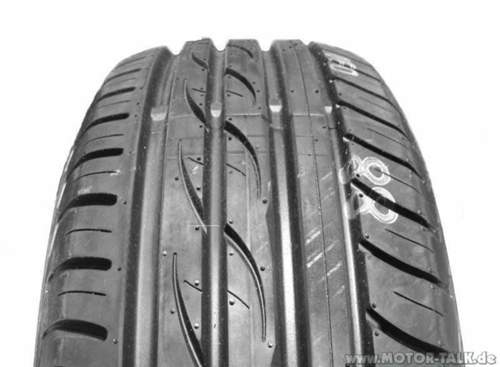

Profil Yokohama C.Drive2: Links Innenseite, entsprechend rechts: Aussen

Hm, ich bin mir nicht sicher wie viele KM ich mit den Yokohama gemacht habe, aber die sind bislang noch rund auf der Innenseite. :D Finde ich sehr nett.
Sind 205/55 16 94V
Achja - und die Längslenkerlager sowie die unteren Querlenkerlager sind aus PU
