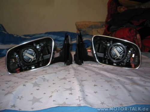

Hallo!
Ich habe mir über eb.. S8 Aluspiegel gekauft (ohne Gläser), welche auch für meinen A6 passen sollten.... da rechts und links gleich groß.
Teilenummer rechts: 4D1 858 532 BF 3FZ
Teilenummer links: 4D1 858 531 EB 3FZ
Hab mich hier erkundigt http://www.motor-talk.de/.../s8-spiegel-t2250415.html?... und erfahren das nur das Gehäuse passt, die Aufnahme muss umgebaut werden.
Aber was ist mit der Elektronik?
Ich hab keine Garage und konnte wegen schlechtem Wetter meine Spiegel deshalb noch nicht ausbauen um nach dem Stecker usw zu sehen.
Passen die Stecker?
Im Gehäuse von den S8 Spiegel ist noch ein zusätzlicher schwarzer Stecker mit sw/grau und sw/grünem Kabel. Etwa für abblendbare Spiegelgläser?
Hab mal gehört das alle S6 und S8 Spiegel serienmäßig auch elektrisch anklappbar sind, ist das richtig? Wenn ja, wie kann ich diese Funktion bei meinem A6 nutzen?
Und noch etwas zur Pflege: Wie oder womit kann man diese Spiegel Pflegen bzw Polieren?
Danke!

da du nen Facelift A6 hast kannst du viele Teile von deinem alten jetzigen Spiegel verwenden,du brauchst ihn noch nichtmal vom Auto abbauen.
Warum willst du denn die Fensteraufnahme von dem S8 montieren die passt eh nicht an nen A6.
Montiere einfach die Alu-Kappen von deinen S8 Spiegelfüßen ab,sind die 3 kleinen Torx Schrauben.
Danach schraubst du an deinen A6 Spiegeln unten die beiden schwarzen blenden ab,drückst das Glas vorsichtig heraus.
Denn schraubst die Plastikkappen von deinem A6 ab,danach die Alukappen an den A6 Spiegelfuß schrauben,Gläser rein,untere Blende ran und fertig.

Danke für die Tipps,
habs so gemacht wie du beschrieben hast und es hat prima geklappt, nur das bei beiden Spiegeln die äußeren Schrauben für die Plastikabdeckungen festgerostet und abgebrochen sind.
Ich hab die Kappen fürs erste mit einer Schraube festgemacht.
Wie krieg ich jetzt diese Gewinde raus ???

Danke,
ich hab mich schon gewundert denn zuerst habe ich die S8 Spiegel zu Hause zerlegt und die wurden mit je 3 Inbußschrauben festgehalten und bei meinen sah ich nur eine .... und ich dachte schon Mist, wird sicher sind klappen, hat es jedoch ;-)
