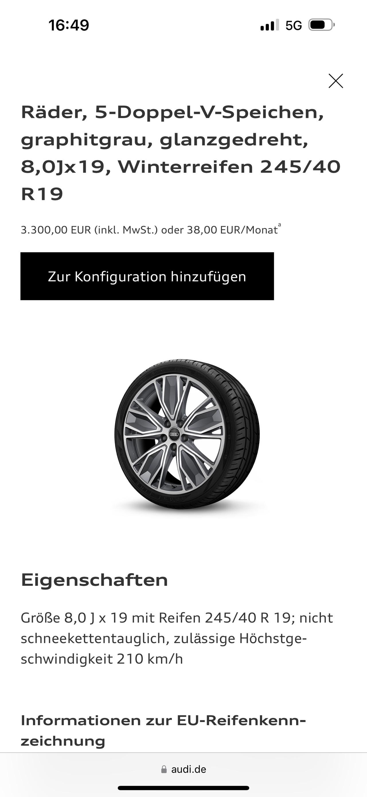

Wenn du die Winterräder ab Werk hast, dann sind das zu 100% H-Reifen bis 210km/h. Kannst du auch im Konfigurator so nachlesen.

Wieso Reifen und Felgen?
Winterreifen in 245/40x19 98V oder W auf die OEM Felgen montieren und glücklich sein. Auswahl gibt es jede Menge. Der Geschwindigkeitsindex kann jederzeit durch einen höheren ersetzt werden.
By the Way: was denkt sich Audi überhaupt dabei H Reifen anzubieten und auszuliefern? In meinen Augen eine Frechheit.

Macht BMW allerdings auch so. Problem ist teilweise durch die Mildhybridisierung, dass die Traglasten nicht ausreichen und dann im COC auch nur der H Index in bestimmten Kombinationen drin steht. Selbst wenn man dann den V aufzieht reicht es nicht für 240 weil der da nicht die volle Traglast hat
