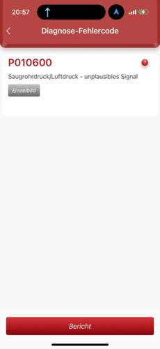

hab fehlercode P0106, beide sensoren neu!
deshalb geht meiner in leistungsverlust und die lampen gehen an… nach neustarts alles weg
was könnte das sein Liebe Grüße

Der selbe Fehlercode wie es bei mir war
Du hast eindeutig ein Problem mit dem Unterdruck System.
Prüf alle Unterdruck Leitungen auf Dichtigkeit und Verstopfung.
Mein Fehler war damals dass ich nur auf Dichtigkeit und nicht auf Verstopfung geprüft hatte.
Bei mir schwankte der Fehlercode auch zwischen „Ladedruck regelgrenze unterschritten“ und „Kompressor/Turbolader Drehzahl überschritten“

Bei mir war der schlauch der an die 8 geht komplett verstopft
top danke, ist das dieser größere härtere plastik schlaucht oder die kleiner gummi schläuche ? anbei bild danke schonmal
Der rot markierte schlauch
