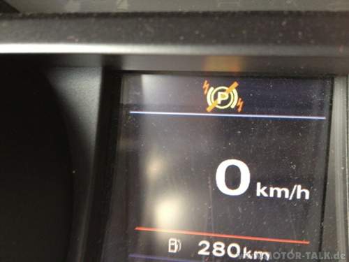

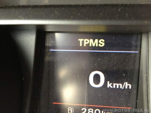

S5 Fehler TPMS, ESP, Feststellbremse
Audi
bei meinem S5 Bj 2008 kommt während der Fahrt der Fehler: ESP Störung, Feststellbremse und TPMS ( Reifendruckkontrollsystem ) Fehler alle auf einmal hintereinander. Der Fehler wurde von einer Audi Werkstatt gelöscht kommt aber wieder nach 5 - 20km ( alle 3 )
Dieser Fehler tritt auf nachdem ich den Luftfilter gewechselt habe, Audi meint es liegt daran oder am Luftmassenmesser, sie wollten jetzt gegen einen Audi Filter tauschen. Meiner war von Hengst ( der von Audi ist doch auch Hengst steht zumindest auf dem alten )
Ich versteh nicht was Luftfilter und Luftmassenmesser damit zu tun haben können....
Hatte das Problem schonmal einer???
Danke
Tobias

Luftmassenmesser hat mir genau diese Fehlermeldungen angezeigt, siehe Bilder. Kann natürlich auch was anderes sein 😉
Bild 2 - Luftmassenmesser defekt
beim defekten oder abgezogenem LMM geht die MIL an - oder beim Diesel fängt die Glühwendel an zu blinken!
aber definitiv kein Parkbremsfehler
Das hatte ich mich auch gefragt!
Allerdings trat der Parkbremsfehler nicht mehr auf. Aber ich denke, das kann auch Zufall gewesen sein. Außer dem Luftmassenmesser war auch nichts defekt. Warum der Parkbremsfehler kam - keine Ahnung. Du hast da aber sicher mehr Ahnung 🙂
Im Fehlerspeicher stand auch nur der Eintrag vom Luftmassenmesser, sonst nichts 😕
