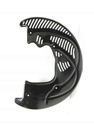

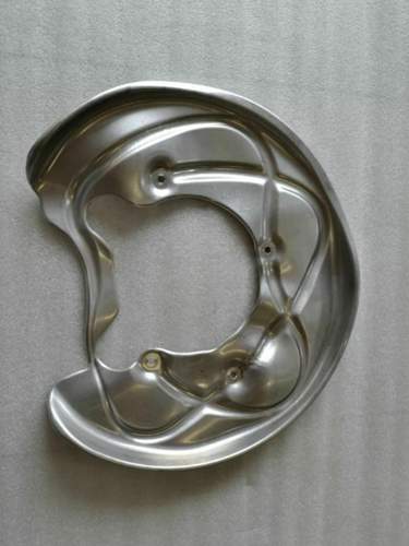

die passen sehr sicher nicht ohne Bearbeitung weil du einen anderen Bremssattel hast und andere Haltepunkte des Bleches vorhanden sind. Damit wirst du nicht glücklich werden.
Besser du kaufst dir ein für dein Modell passendes Blech und bearbeitest das dann mit Schlitzen oder Aussparungen. Anschließend grundieren und lackieren nicht vergessen ;)

Es geht um einen A4 vs S5 und hier würde ich vermuten das es Unterschiede gibt. Wenn dem nicht so ist ok, aber alleine auf Grund der beiden Bilder ist optisch schon ein Unterschied erkennbar.
Das Lagergehäuse ist bei allen A/S/RS gleich. Egal ob A4 oder A5.
Das Blech links ist wohl von hinten. Und rechts, das ist mein A4 :)

Für mich sehen die Schraubpunkte auch unterschiedlich aus. Im A4 Forum hat Furby1980 von der 338er Scheibe auf die S4 Bremse mit den Leitblechen Plug & Play umgerüstet.
Wenn also die Achsgehäuse bei A4/A5 gleich wären, sollten dort pro Seite mehr als 4 Befestigungspunkte sein.

Nochmal: das rechte Blech ist von der Hinterachse.

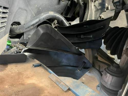

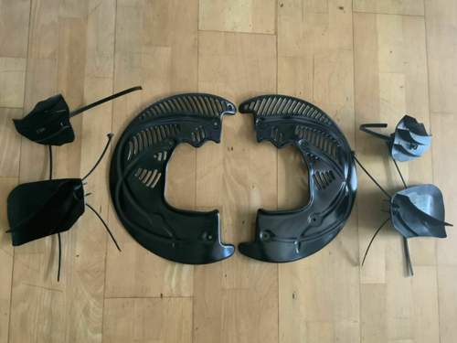

Die hier schon mehrfach gepostet TN der Air Ducts passen P&P beim A/S/RS 4/5 und kosten so ca 70 €. Eine sich lohnende Investition wie ich finde.

Teile sind angekommen
Super, bin gespannt auf den Einbau!
Bremsbelüftung S5 P1
Bremsbelüftung S5 P2
Bremsbelüftung S5 P3
So hab jetzt die S5 Ankerbleche und die Luftleitteile bestellt.

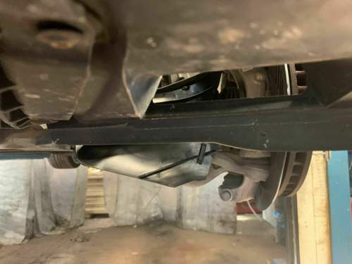

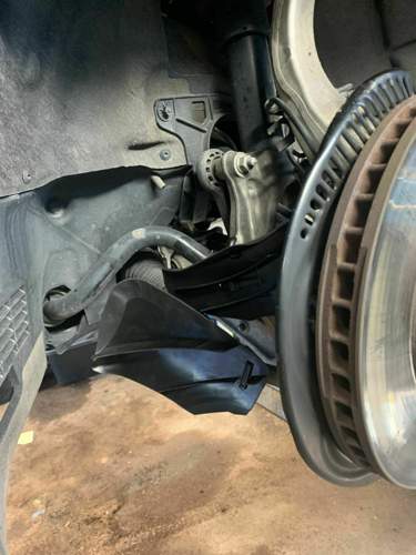

Gibt es dafür eigentlich ne genaue Einbauanleitung?
@BruceWayne schrieb am 28. September 2021 um 12:08:14 Uhr:
@John-Do
:D ich habe keine benötigt..... aber 5 Minuten musste ich das schon genauer betrachten.
Die Kabelbinder sind ganz speziell. Du benötigst eine kleine Zange um den kleinen Plastikstift in festgezogenem Zustand durch das Band drücken zu können. Der Stift arretiert komplett (anders wie normale Kabelbinder).
Ansonsten ist das eigentlich alles alternativlos. Die kleineren Teile kannst du nur in einer Richtung in die Nase einhaken und dann festzurren (solltest du zuerst anbringen)
Die größeren passen auch nur in einer Position auf die Lenkstange damit sie beim Lenkeinschlag weder innen noch außen anecken.
