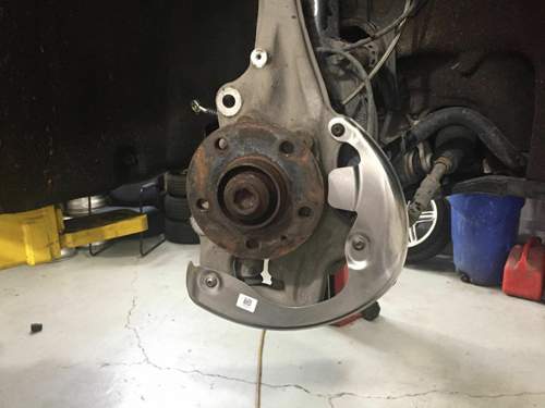

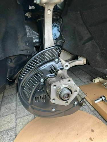

Es hilft aber nicht viel die Luft innen an das Ankerblech zu bekommen, da sollte das Ankerblech selbst auch angepasst sein.
@John-Do schrieb am 11. September 2021 um 13:58:29 Uhr:

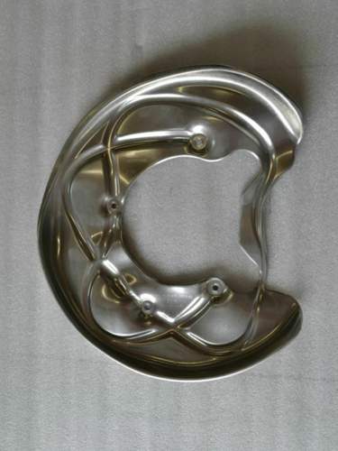

Gibt es vielleicht von anderen Modellen passende Ankerbleche (338mm Schreibe) geschlitzt,die auf den A5 passen würden?
Ich weiß wir sind im S5 Thread aber man könnte den Titel ja ergänzen.
Das könnte sein, die müssten dann entsprechende Schlitze oder Öffnungen/Zuführungen haben was ich ehr bezweifle. Die Befestigungen am Federbein und die Bremssattelhalterungen sind da ausschlaggebend. Das muss alles identisch oder nahezu identisch sein.
Beim S5 könnte evtl die vom Macan S (MJ18/19) passen aber beim 2.0 TFSI ehr nicht.
Am einfachsten ist es die originalen zu kaufen und entsprechend zu bearbeiten.

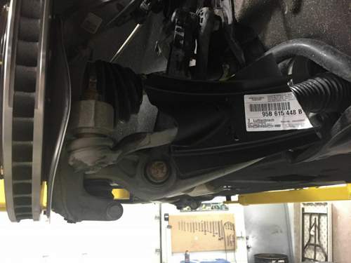

Einige Seiten zuvor habe ich Bilder von meinen bearbeiteten im B7 gepostet (originale Bleche bearbeitet) und hier ein Link zur Veranschaulichung von modellfremden Blechen die bearbeitet wurden.
Die Luftführungen sind in beiden Fällen vom Phaeton.
Die beigefügten Bilder zeigen zum Vergleich die Porsche Lösung an einem B8. Porsche hat das Blech im Vergleich zu Audi um 40%-50% verkleinert damit die Luft der Air Ducts an die Scheibe kommt.
So klein wie die vom Macan sind könnten die auch auf den 2.0 TFSI mit 338 mm Bremse passen?

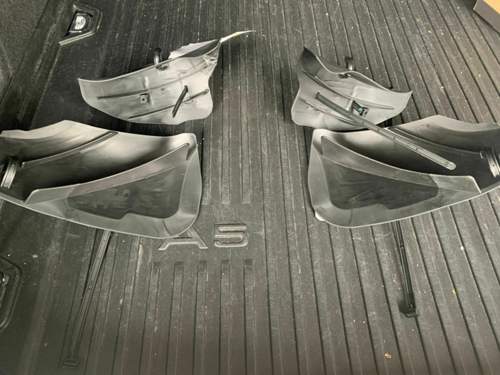

Habe ich gerade bei meinem 🙂 um die Ecke bestellt (ca 70€) . Sind im ZL lagernd und kurzfristig lieferbar.
Teile sind angekommen
Super, bin gespannt auf den Einbau!
Ab MY2021/22 sind die brake ducts, aus dem Video.
Beim RS6 - RS7 - RSQ8 serienmäßig OEM.
Sie sind in Ekta aufgeführt :
- 9Y0 615 447C Links
- 9Y0 615 448C rechts
- 4M8 615 447 links
- 4M8 615 448 rechts
- WHT 008 379 Ty-wraps 6x

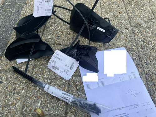

Gestern abgeholt
Tyraps sind im Lieferumfang enthalten, Sie müssen sie nicht separat bestellen,
Ich habe jetzt 6 zu viele, aber kann ich sie später verwenden, um sie zu erneuern
Peeet
So, meine Scheiben vorne und alle Beläge werden vom freundlichen getauscht.
Ich wollte jetzt die Ankebleche vom S4 8W verbauen, aber ich glaube die passen nicht.
Was meint ihr?
