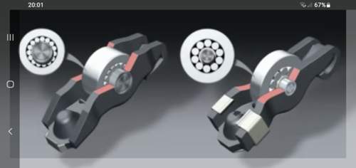

Kannst du mir dazu mehr sagen? Welche Rollenkipphebel? Woran merkt man das die nicht mehr in Ordnung sind?
Es fängt an, dass du neben dem Nageln der Hochdruckbenzinpumpe ( was normal ist ) ein deutlich langsames metallisches Klackern hörst. Die Lager bzw. Rollen verschleißen, es entsteht immer mehr Spiel, welches das Geräusch erzeugt und die kleinen Lager fallen irgendwann heraus, was natürlich zu einem extremen Schaden am Motor führen kann.
Es gab/gibt 3 Versionen der Rollenschlepphebel
Die ersten beiden haben noch die kleinen Lager und ab August 2018 wurden die Rollenschlepphebel aus dem 4.0 TFSI ( RS6 etc.)verwendet.
Jedoch auch wenn Versionen 1. und 2. auf den ersten Blick gleich aussehen, kommen zumindest bei den gemeldeten Fällen in den Foren die meisten Ausfälle bei der 1. Version ( überwiegend 2017 gebaute Modelle…) vor
Links = alte Version, rechts 3., neueste Version.
Screenshot-20220913-200115-youtube
@NM - Fan
Super Foto, Bilder sagen mehr als tausend Worte…

Ich würde mir aber wegen des Tunings da keine Gedanken bezüglich der Schlepphebel machen, denn solange der Drehzahlbegrenzer nicht angehoben wird, belastet das die Schlepphebel nicht mehr als vorher….
Dieses Thema habe ich fast 2 Jahre verfolgt, habe damals sogar meinen wunderschönen S5 aus 2017 aus Angst davor verkauft…
Allerdings kamen innerhalb der letzten 2 Jahre vielleicht 5 Fälle in diversen Foren dazu, weshalb ich mir dann trotzdem wieder nen RS5 aus 2018 geholt habe. Der hat zwar schon die 2. Verbesserte Version, allerdings immer noch die kleinen Pins….Denke abschließend, dass das Thema aus den Communities der USA und UK exorbitant aufgeblasen wurde…
Habe neulich erst meinen verkauften S5 mit der 1. Version Schlepphebel gesehen 135000 km auf der Uhr und schnurrt wie ein Kätzchen.
Und die neuen Schlepphebel sind auch kein Garant das diese nicht kaputt gehen…siehe im folgenden Video, dort ist die neuste Version auch ausgeschlagen und verschlissen…
Und das es sich bei dem defekten hier um die neuste Version handelt sieht man an dem “Center pin” in der Mitte, denn der ist bei der neuesten Version klein….
