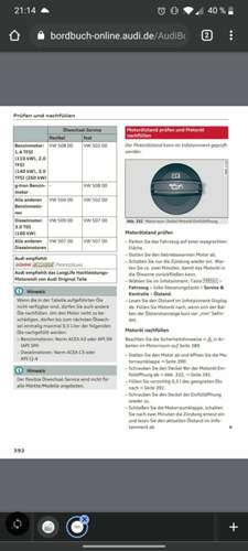

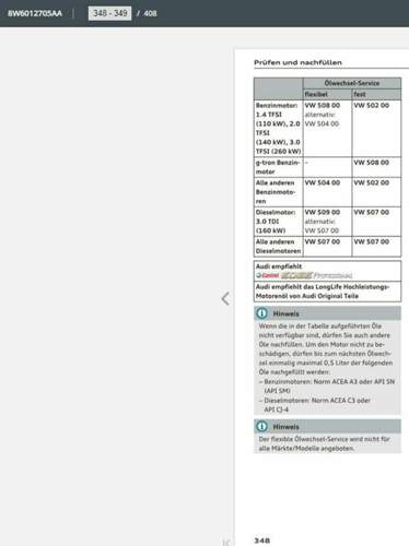

Was bekommt der S5 denn werksmäßig für ein Öl? Darf der auch 0W30 oder nur 0W20?
3.0 TFSI bekommt folgendes
VW 508 00 bei Longlife, 0w20 (alternativ VW 504 00, 0w30 oder 5w30)
VW 502 00 bei Festintervall, 0w30 bis 10w40
Oele
Ist es nicht einfach so zu betrachten bei Leistungssteigerung auf die Ölempfehlung vom RS zu wechseln. 0W30 mit Freigabe 504 00 flexibel.
