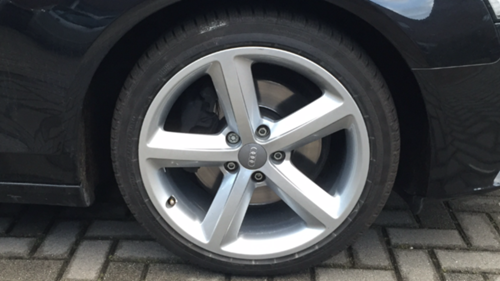

Habe bei meiner Frau von der kleinen 314 auf 345 umgebaut. Das merkt man schon. Beläge wechselt man mit den Scheiben immer zusammen.
Da hast aber nur vorne umgerüstet, oder?
Bremssattel und Beläge sind dann nach wie vor vom A5 ?
Bei dem Umbau von 314x25 sind es auch neue bremsattel.
Nur bei dem Umbau von 320x30 können die Sattel bleiben.
Und ja habe nur vorn umgebaut.
ah ok, da ich einen 3.0 Tdi habe und da einen 320x30 verbaut habe kann ich den Bremssattel wohl lassen. Beläge mache ich dann einfach neue vom A5 rein.
Welche Felgengröße hast du da auf den Bilder drauf? Ich fahre im Winter 17 Zoll felgen und hoffe dass dann der Bremssattel nicht schleift...
Auf dem Bild sind 18" winterfelgen. 17" wird schon eng.
ja 17" sind schon grenzwertig. Ich hatte da aber schon mal nachgemessen und meine das passt gerade noch.
