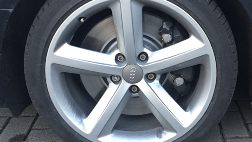

Hallo Leute. Möchte mir eine etwas größere bremsanlage einbauen. Ich habe ein Auge auf die s5 bremsanlage.
Bitte keine Antworten wie besser gleich auf RS bremse rüsten oder so. Ist einfach nicht in Budget mehr drin im Moment.
Komme auch günstig an eine s5 bremse ran von daher...
Ich habe ja vorne die 320er Scheiben und was hat der s?f?r Scheiben vorne?
Und obwohl ich ein facelift model aus 2012 habe, habe ich hinten noch keine innenbelüftete bremsscheiben. Ich würde ich auch gerne die umbauen auf belüftete.
Ihr kennt ja das sie 320er Scheiben nicht so der Knaller sind wenn man mal auf der Bahn richtig in die Eisen gehen muss. Ist das mit der s5 bremsanlage etwas besser?
Und für hinten welche Bauteile brauche ich da? Reicht einfach neue Sattel und Scheiben aus? Klötze hinten sind ja die selben. Und gibt's bei ebay oder so in Moment ein Angebot für die hinteren bremsen? Ich selber habe so viele gesehen aber bin mir hinten nicht sicher welche die richtigen sind.
Bitte um Hilfe.

So jetzt habe ich noch ne frage..
Wollte jetzt bald den Umbau machen.
Ich habe die Bremsanlage 1LA meiner ist von Mitte 2012 und 3.0 tdi.
Auf Seite 2 oder 3 würde was von anderen bremssattel Träger geredet.
Brauche ich jetzt die bda 978/979?
Ist das richtig?
Und das zweite Frage ist. Hinten brauche ich ja andere Sättel und Halter da ich keine innenbeluftete Scheiben hinten habe.
Aber die Teilenummer 8k0615403a/04a heißt immer das diese bis bj Ende 2011 sind.
Bin total überfragt jetzt und habe Angst was falsches zu bestellen.
Kann mir jemand ne genaue Aussage mit den richtigen Teilenummern machen?
Wie gesagt möchte vorne und hinten umbauen. Auto ist a5 sb von Mitte 2012 vorne habe ich 1la und hinten keine ahnung welche nummer das sein soll.
Ja ist richtig um 1LA auf 345 umzubauen brauch man BDA 978 979.
Beim Facelift ist es links und rechts FL Sattelhalter BDA 1124
Erste Bild Halter bei eBay. Auf dem zweiten Bild ist der bremsattel zu sehen bei dem er passt. So sollte deiner aussehen...
Ich habe ja ein facelift von Mitte 2012.
Jetzt weiß ich immer noch nicht welche. Schlagt mich aber ist echt verwirrend.
Wenn du das Facelift hast dann 2x BDA 1124
Themenstarteram 20. Juli 2016 um 21:43
Na endlich. Dankeschön.

So hat lange gedauert und alles sehr durcheinander vonwegen Teilenummern sattelträger und trw BDA Nummern.
Bin einfach los und habe mir ne komplette gebrauchte S5 Bremsanlage gekauft.
Und auf gut Glück eingebaut. Ich denke die Anlage war von einem VfL und meiner ist ja ein Facelift und es gab keinerlei Probleme beim Einbau. War einfach plug und play.
Vielen Dank an die zahlreiche Unterstützung. Mal sehen wie sich die Bremsanlage macht.
Wie bist du zufrieden mit der S5 Bremsanlage. Die meisten S5 Fahrer sind ja mit der Bremse nicht zufrieden.
Ich finde sie bremst auf jeden Fall besser wie meine Originale mit 320mm/300mm.
Passen nach dem umrüsten der S5 Bremsscheibe noch 17 Zoll Felgen? Ich fahre im Winter 17 Zöller auf 225er Pneus und soweit ich mich erinnern kann, liegt hier der Felgeninnenrand schon sehr knapp im Bereich des Bremssattels. Könnte beim Umbau auf die S5 Bremse also ziemlich knapp werden .....
Ich glaube schon. Der 335i E92 hat ab Werk 17" und Bremsscheibe ist 348mm. Die vom S5 hat 345mm.
ja dann sollte es kein Problem sein
@firebox schrieb am 27. Juli 2016 um 14:30:20 Uhr:
Das passt nicht mit jeder Felge. Und wenn ja dann dürfen die Gewichte nicht auf der Höhe des bremsattels geklebt werden.
Siehe Bild die Bremse in ner 18" und jetzt denk dir am Sattel mal 2,5 cm weniger Platz vor.
die 2,5 cm sind die Zunahme im Durchmesser ..... also 1,25 cm oben und unten bzw. links und rechts. und ein Zuwachs von 1,25 cm könnte schon noch klappen
Da hast du wieder recht. Trotzdem passt das nicht wirklich. Ich kenn nur einen der es so gefahren ist. Mit Gewichte umkleben... Nicht ohne Grund gibt es beim s5 oder s4 b8 keine 17"...
vielleicht meldet sich ja noch der eine oder andere der diese Kombination fährt.
