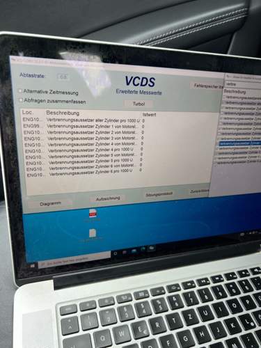

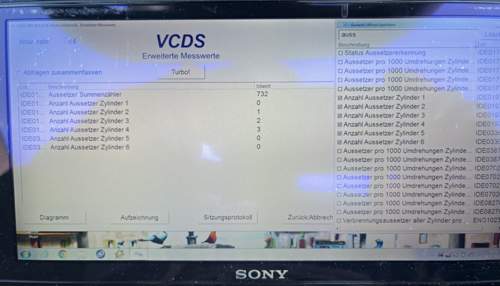

Interessant! Ich bin nämlich auch gerade so nebenbei am Beobachten was im MSG der Wert "Aussetzer Summenzähler" bei mir für Werte raus spuckt. Vielleicht magst du mir da deinen Wert auch mal nennen. Man kann sich dann auch angucken bei oder nach einer Fahrt, auf welchen Zylindern diese Aussetzer waren. Mein Summenzähler Gesamt steht bei 732 und runter hat der Wagen 122TKM
Ich schau mir das an, die neuen Zündspulen kommen heute an. Werde die wahrscheinlich heute nicht rein bekommen. Morgen werd ich die rein machen und lese dann aus was raus kommt.
Poste dann hier ein Bild.
Ein Bildchen hätte ich auch

Bei der Anzahl der Aussetzer hatte ich bei Kauf, beim auslesen bis auf 2 Zylinder so 1-3 Aussetzer bzw. das stand dort so.
Merkst du die Aussetzer ? Bzw merkst du überhaupt was ? Oder sind bei dem 6 Zylinder das üblich das es manchmal passiert, da er sowieso nicht den ruhigsten Leerlauf hat was 6 Zylinder angeht
Nö merken tue ich nichts, ist halt nur mal beim Durchgucken mir unter gekommen. Da hatte ich noch eine Zahl mit 1xx stehen, nun bin ich bei 732. Wird also mehr, ab wann man handeln sollte weiß ich leider nicht, habe das aber in Beobachtung. Die Zahlen von Zylinder 2-4 wie auf dem Bild zu sehen ist, erhielten ihre Werte nach ca. 20km Fahrt mit Stau und Autobahn kurz durchladen

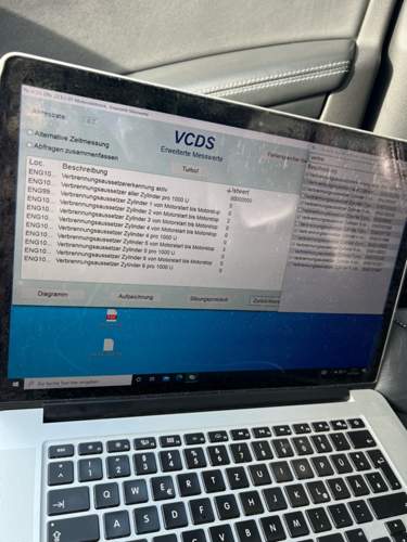

So Zündspulen sind drin. Vor der Fahrt keine Aussetzer während der Fahrt nur diese 2,3
.jpg
Kannst du nicht "Aussetzer Summenzähler" wie auf meinem Bild finden? Den Wert hätte ich gerne mal gesehen - Danke
Hab geschaut, aber mit der neuesten vdcs Version gibt es nur das. Der misst nur die Summe von Start bis stopp.
Nach 15 min Fahrt kamen die Aussetzer die er gemessen hat. Aber spürbar war rein nichts während der Fahrt. Leistung voll da egal welche Drehzahl.
Kann sein das er mit den neuen Spulen und Kerzen paar km brauch ?

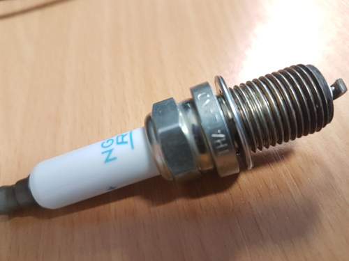

hab zwar nur einen S4 V6 TFSI - REVO St. 1.5 ... aber es ist sehr interessant was ich zu berichten hab :
vor Kurzem, einfach aus Spaß an der Freude meiner hübschen 6 x Kerzen und 6 x Spulen gegönnt ;-)
Also 6 NGK 48041 und 6 NGK 94460 bestellt.
OH Weh auf den 6 Zündis ist eingeschlagen: MADE IN THAILAND !
Na ja die 6 BOSCH ausgebaut und die 6 Thailänder eingebaut mit den neuen Spulen.
Dann nach kurzer Zeit Missfire auf Z3
alles auf Z1 gebaut
Missfire auf Z1
Spule auf andere Seite gebaut:
Missfire immer noch Z1
Also Zündi raUS UND ALTE bosch REIN - ALLES OK !!
Nun inzwischen 6 neue BOSCH Zündis mit MADE IN GERMANY gekauft und verbaut:
Seit dem nix mehr KEIN einziger Aussetzer !!
Was lernen wir daraus: ich werde ganz, ganz sicher NGK in Zukunft meiden !
Ohja das hört sich ganz und gar nicht gut an mit den NGK. Die Zündspulen sind aus made in turkey. Die Kerzen aus Thailand sind mir neu.
Jetzt spiel ich mit dem Gedanken andere Kerzen zu holen….
Hast du die Aussetzer als Fehlerspeichereintrag gehabt ? Oder irgend ein ruckeln gemerkt ?
ja klar ! und wie ! beim beschleunigen hats einen mächtigen Ruck gegeben und dann war EPC Leuchte an
und ein Eintrag im Fehlerspeicher .... und jetzt mir den BOSCH bereits 5 x ausgelesen obwohl kein Ruck oder EPC.
Ergebnis: keine Fehler abgespeichert und einwandfreier Lauf ! Hab inzwischen mein Geld von den NGKs zurück bekommen ! Hab auch eine Auskuft von NGK bekommen, dass NGK mit Thailand Prägung angebl. nicht für den deutschen Markt sein sollten ....

Aber ich habe noch eine Thailand NGK im Schreibtisch am Arbeitsplatz, da mach ich morgen ein Foto ..
NGK THAILAND
