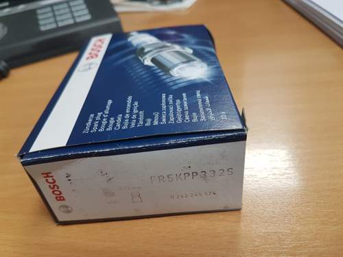

Hmm meine hatte ich ebenfalls von Motointegrator. Dann sind meine sicherlich aus Thailand.
Aber auch den den alten Kerzen und Spulen hatte ich Aussetzer auf 4 Zylindern und das im Stand. Aber gefühlt lieg der völlig normal . Mit den neuen Spulen und Kerzen sind im Stand auch wenn ich auf das Gas drücke keinerlei Aussetzer.
Die wurden lediglich bei der Fahrt aufgezeichnet von vdcs.
Ich kann gleich mal ins Auto gehen und den Kaltstart einmal auslesen ob da Aussetzer kommen.
So grad den Kaltstart ausgelesen und es war Nichts. Keine Aussetzer laut Programm.
Bei Aussetzer unter Last
würde ich schnellstens .... so wie ich auf Bosch Germany wechseln ....
Seit wechsel absolut keine Probleme mehr !

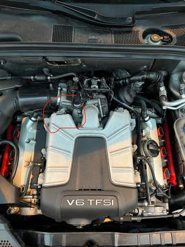

Lag einfach im Motorraum , wo kommt das hin?
Audi S5 333 ps
Das steckt auf der Drosselklappenseite hinter dem Kompressor.
Links in Fahrtrichtung steckt ein größeres und das kleine ist rechts zwischen Kompressor und Drosselklappe.
Ich hab das kleine bei mir auch weggelassen, seit meiner Kompressor Revision....
Alles klar, also nicht so wichtig?
yep !

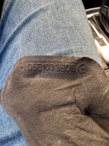

Die kleine Dömmung würde hier reinkommen, aber die große finde ich nicht mal? Wo könnte ich diese Art von Dämmungen bestellen?
Original Ersatz Teile gibt's immer beim Audi Händler
Diese Dämmungen wird es auch nicht im Zubehör geben.
Die große habe ich wieder eingebaut aber die kleine wollte nicht so richtig an ihrem Platz bleiben.....
Ich kann mir nicht vorstellen was für ein Effekt sie haben sollte
Deswegen habe ich sie weggelassen
Naja wird irgendeine wärmedämmende Funktion haben, vermutlich vom heißen Kompressorgehäuse zu eventuell einem Sensor oder Schlauch dahinter.
Normal müssten diese Dämmung links und rechts der Drosselklappe sein, wenn ich es recht in Erinnerung habe.
Bitte zeigt mir wie das aussieht wenn die Dämmung drin ist. Ich danke euch tausendfach!!
Dämmung ist doch da um die Kompressorgeräusche zu mindern.
