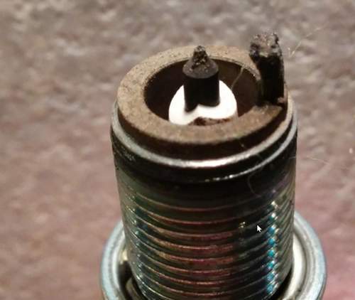

Ich hatte im vergangenen Jahr ein ähnliches Szenario mit starkem Ruckeln und Verbrennungsaussetzer auf allen Zylindern im Fehlerspeicher. Schlussendlich war bei mir die Masseelektrode der Zündkerze weg und der Motor war danach auch gut am klappern.

Was meinst du mit „masseelektrode war weg“, wo ist die hin?
die Elektrode schmilzt oder verbrennt und ist dann halt weg oder halb weg - siehe Bildanhang.

Tatsächlich fehlte damals beim Ausbau der Zündkerzen bei einem Zylinder die Masseelektrode!
Dann wirds wohl auch damit zusammenhängen wie bei „Laerche90“.
Scheint also das kleine Reststück irgendwo im System zu hängen und alles zu zerstören..
Die Masseelektrode geht dir sehr wahrscheinlich durch das Auslassventil, hat dir womöglich einen Ventilsitz und Ventil beschädigt, fliegt dann durch den Lader und klemmt vor dem Kat.

Laut Audi ist bei mir die abgerissene Elektrode über die Abgasrückführung in die andere Zylinder gelangt, daher waren bei mir mehre Zylinder betroffen.
Der Motoreninstandsetzer im Anschluss meinte damals er könne sich dies nicht als Ursache vorstellen. Nachweisbar war aber auch nichts nach dem Zerlegen…

Wie sah deine Zündkerze nach dem Ausbau aus?
Weil die Frage ist, ob sie abgebrochen ist oder eher verschmolzen?
War sie komplett schwarz, oder das Restabstehende Blank? Weißt du das noch?
Mein problem ist, das bei mir alles super aussieht. Zylinderwände mit Endoskop angeschaut, alles gut.

2. Das mit der fehlenden Masseelektrode der Zündkerze ist halt auch komisch.
Die scheint keinen Schaden gemacht zu haben. Spricht für mich eher dafür, dass sie weggeschmolzen ist und nicht abgebrochen? Die Kerze war beim Ausbauen übrigens komplett schwarz und nicht Blank.
