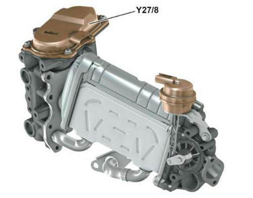

Hallo zusammen und @Aleto @splashbiturbo
die Aussage "deines Meisters" ist deckungsgleich mit dem Text in der Kundenvorabinformation zur Rückrufaktion 20090008 Kühlmittelpumpe OM656 und OM654:
"Im Rahmen eines Rückrufs werden wir daher an Ihrem Fahrzeug als vorsorgliche Maßnahme ein Softwareupdate durchführen und das elektrische Umschaltventil tauschen."
... die Kommunikation gemäß Rückrufdatenbank:
"Aufgrund eines fehlerhaften Umschaltventils der Abgasrückführung kann es zu erhöhter Brandgefahr kommen." und "Softwareupdate und Austausch des elektrischen Umschaltventils."
lässt m. E. Zweifel aufkommen. Hier ist im Kontext von einem fehlerhaften Umschaltventil die Rede, welches ausgetauscht werden soll.
Der Hinweis von @AstraCoupe18 hilft hier weiter:
@AstraCoupe18 schrieb am 31. Dezember 2021 um 15:04:24 Uhr:
Beim 654 ist ein Umschaltventil für Kühlmittelpumpe und ein Umschaltventil für Hochdruck AGR vorhanden. Das Niederdruck AGR ist NICHT unterdruckgesteuert sondern elektr.
Anfang aus der Beschreibung
"Der Hochdruck-Abgasrückführungs-Stellantrieb ist ein Klappenventil, das bei Bedarf über einen elektrischen Aktuator geöffnet werden kann.
Das CDI-Steuergerät steuert den Hochdruck-Abgasrückführungs-Aktuator nach einem Leistungskennfeld an. Durch Variation der Ansteuerung wird die
Rückführrate
geregelt."
Ende
Nicht vom Rückruf betroffen sind Fahrzeuge aus dem Produktionszeitraum bis 26.01.2017 und ab 13.10.2021.
Vom Rückruf betroffen sind Fahrzeuge, die eine Änderung in der Ansteuerungsvorgehensweise der Kühlmittelpumpe, eingeflossen am Band oder nachträglich in einem MB-Service-Betrieb erhalten haben.
Abhilfe: Softwareupdate (Schaltung Kühlmittelpumpe) und ...
... sollte es bei der Aussage "deines Meisters" bleiben, werden nicht nur fehlerhafte, wenn mit Kühlmitteltröpfchen beaufschlagte elektrische Umschaltventile ausgetauscht, sondern auch solche, die nicht fehlerhaft sind, wenn kein "Eintrag von Kühlmittel in den Unterdruckkreislauf" vorliegt.
Plausibel, weil das Hochdruck-AGR-Ventil mit dem Unterdrucksystem verbunden ist oder etwa ein Vehikel?
Einmal angenommen, die während des Rückrufs festgestellte Fehlerquote liegt bei 35% und die Selbstkosten betragen 20% vom KVP, MB würde ca. 42.000.000 Euro für den vorsorglichen Austausch nicht fehlerhafter elektrischer Umschaltventile aufwenden. (848517 x 0,65 x 76 Eur)
LG, Walter
Y27-8 Hochdruck-AGR-Aktuator

Funktion
"Der Hochdruck-Abgasrückführungs-Stellantrieb ist ein Klappventil, das bei Bedarf über einen elektrischen Aktuator geöffnet werden kann. Das CDI-Steuergerät steuert den Hochdruck-Abgasrückführungs-Aktuator nach einem Leistungskennfeld an. Durch Variation der Ansteuerung wird die Rückführrate geregelt."
Nach Ablauf der Gewährleistungspflicht ist der Hersteller nicht zum kostenlosen Teiletausch verpflichtet, er überzieht jedoch gleichermaßen die Fahrzeuge resp. die Fahrzeughalter mit Rechten aus noch geltender Gewährleistungs-/Garantiezusage mit seiner Haltung:
Softwareupdate (generell, zur Änderung der schadensverursachenden Kühlmittel-Pumpensteuerung ) und bei Schadenseintritt Folgeschäden,
Austausch des mit Kühlmitteltröpfchen beaufschlagten elektrischen Umschaltventils (wenn Kühlmittel in den Unterdruckkreislauf eingetragen worden ist), obwohl in diesem Falle die Dichtungskomponenten zwischen Kühlmittel- und Unterdruckkreislauf schadhaft geworden sind sowie womöglich weitere Bauteile, wie zum Beispiel die Tandemölpumpe und beim OM656 der Turbolader, die über Unterdruckschläuche miteinander verbunden sind.

Hallo zusammen und @tomsnn ,
nach dem bekannten Stand wird die Kühlmittelpumpe auch nicht getauscht, wenn die große Reparaturlösung mit dem Ausbau des Motors erfolgt, sondern nur das Bauteil Lagergehäuse der Kühlmittelpumpe. Das Lagergehäuse enthält die Schaltung für die Kühlmittelpumpe und die Dichtungskomponenten zwischen Kühlmittel- und Unterdruckkreislauf.
"Auslöser des Problems ist die Software der über Unterdruck steuerbaren Kühlmittelpumpe. Die Pumpensteuerung [mittels eingeflossener abweichender Software 2017-2021] kann zu einer überhöhten Belastung der Dichtungskomponenten zwischen dem Unterdrucksystem und dem Kühlmittelkreislauf führen."
Das Softwareupdate im Rahmen der Rückrufaktion beseitigt den "Aufschlag" überhöhter Belastungen.
Eine mögliche Brandgefahr definiert ein Sprecher des Herstellers wie folgt:
"Sollte Kühlmittel austreten und auf das elektrische Umschaltventil im AGR-System träufeln sei „über Zeit in Einzelfällen [….] ein kontinuierliches Ansteigen der Bauteiltemperatur nicht vollständig ausgeschlossen.
Bei Eintrag von Kühlmittel in das Unterdrucksystem können Folgeschäden an den mit Unterdruckschläuchen verbundenen Bauteilen eintreten, die bis dato ausgetauscht werden, wenn als Befund der große Schadensfall festgestellt wird: Nach MKL-Fehleranzeige und Leistungsverlust ist die Nutzung des Fahrzeuges beeinträchtigt und als Abhilfe erfolgt u. a. der Austausch der Bauteile Lagergehäuse der Kühlmittelpumpe, die Tandemölpumpe - die auch den Unterdruck erzeugt, beim OM656 womöglich der Turbolader und das mit Kühlmitteltröpfchen beaufschlagte elektrische Umschaltventil. Bei Fahrzeugen innerhalb Gewährleistungs-/Garantiefristen nach der entsprechenden vertraglichen Zusicherung, bei Fahrzeugen außerhalb von Gewährleistungs-/Garantiefristen hoffentlich auf Kulanz.
"Als vorsorgliche Maßnahme wird über die Mercedes-Benz Serviceorganisation bei den betroffenen Fahrzeugen ein Softwareupdate der Kühlmittelpumpe durchgeführt sowie das elektrische Umschaltventil getauscht".
Sind die Unterdruckschläuche trocken, erfolgt das Softwareupdate.
Wird Kühlmittel in den Unterdruckschläuchen festgestellt, ist zur Schadensbeseitigung darüber hinaus zumindest der Austausch des Bauteils Lagergehäuse der Kühlmittelpumpe mit den darin befindlichen und undicht gewordenen Dichtungskomponenten erforderlich, denn an diesen Dichtungen ist das Kühlmittel ausgetreten und zwar Austausch auf Kosten des Herstellers, wenn sich das Fahrzeug noch innerhalb der Gewährleistungs-/Garantiefristen befindet.
Im Rahmen der Rückrufaktion wird angekündigt, lediglich das elektrische Umschaltventil wegen etwaiger Brandgefahr auszutauschen, obwohl spätestens an diesem Punkt klar geworden ist, dass ebenso das Bauteil Lagergehäuse der Kühlmittelpumpe ausgetauscht werden müsste.
Vielleicht ist es auch an dieser Stelle verständlich, dass sich der Hersteller den darüber hinaus notwendigen Austausch weiterer Bauteile vorbehält, differenziert danach, inwieweit der Fahrzeughalter die vertraglichen Bedingungen für den Eintritt von Gewährleistungs-/Garantieleistungen/Kulanzzusagen des Hersteller erfüllen wird oder auch nicht, denn zumindest nach Ablauf von Gewährleistungs-/Garantiefristen ist er nicht verpflichtet, lebenslang ein fehlerfreies Produkt zur Verfügung zu stellen. Unter dieser Voraussetzung muss der Hersteller Kunden nur dabei unterstützen, die erforderlichen Maßnahmen auf ihre Kosten durchzuführen.
Es wird sich zeigen, wie weit das Budget für Kulanzzusagen reichen wird.
