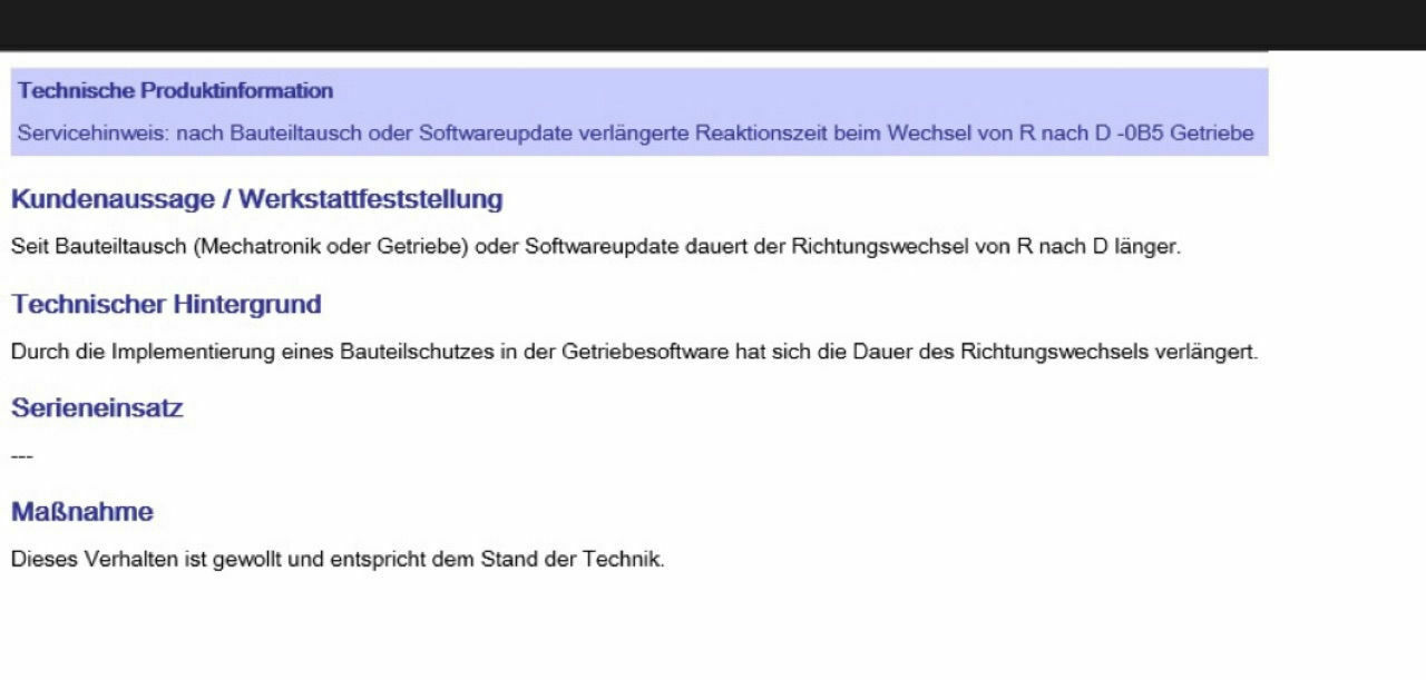

Hi, gab / gibt es hier eine Lösung?
Ich habe einen A6 3.0TDI mit 245PS/500Nm und s-tronic.
Software 003Seit dem Getriebeschaden, wo ein Reparatursatz Leiterplatten Mechatronik verbaut und die Software of 006 geflasht wurde, habe ich zwar wieder einen funktionierenden Antriebsstrang, aber ein nerviges 2-3s Warten bevor der von R --> D schaltet und der Wagen losfährt. Das begleitet von einem Ruck.
Vorhar gab es das nicht. Eine Adaptionsfahrt wurde wohl gemacht.
Es wäre Kupplungsverschleiß, durch die Reparatur wäre die Adaption der Kupplung, welche den Verschleiß ausgleicht, auf Null gesetzt. Trotzt Adaptionsfahrt ginge das nicht besser. Nur ein Tausch der Kupplung würde das beheben.
Ich kann dieser Argumentationslinie des Freundlichen nicht folgen.
Schaltet das Getriebe von 2 auf 1 und man fährt aus dem Stillstand an, gibt es auch keine Gedenksekunden. Es werden dabei die gleichen Kupplungen betätigt.

Hallo habe nun den Rep Satz der leiterplatine verbaut darauf hin das update von audi bekommen. Nun macht meiner auch diese 3 - 4 sekunden von R Auf D bis er fahrbereit ist. Was ist nun die Abhilfe?

Ältere Version wieder drauf machen.
Die Gedensekunden sind so gewollt beim neueren Update.

@HagenV6 schrieb am 2. November 2019 um 11:09:29 Uhr:
Hat das irgendeinen Sinn 😕
Es soll verhindern dass Fehler auftreten bzw. Fehlermeldungen kommen laut Hersteller.

Als ich Anfang 2018 eine neue Mechatronik mit der neuesten Software bekommen habe habe ich das auch gemerkt dass ich 2 Sekunden warten muss wenn ich umschalte bevor er losfährt aber ohne Schlag oder ruckeln

Ab welcher Version sollten die Symptome weg sein ? Aktuell ist die 0013 drauf..
Ich bleibe dran, 5 Sekunden Wartezeit kann nicht „Stand der Technik“ sein. Vor allem wenn man ungeduldig auf Gas geht, kommt bei mir öfters ein Schlag, als ob der Zweimassenschwungrad defekt wäre. Das kann wirklich nicht so gesund sein.
