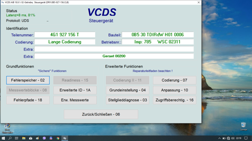

Ich wollte mal fragen welches die letzte Software für das S-tronic Getriebe ist?
Mich stören ein paar Dinge bei meinem wie zum Beispiel das runterschalten in der Kurve von Gang 3 in Gang 2 obwohl es unnötig ist.
Hier ist ein Foto von meinen Softwarestand.
Danke im voraus

@SQ5-313 schrieb am 16. November 2018 um 20:06:55 Uhr:
Die neuste Software braucht dafür ewig beim Umschalten auf D.
Versuche derzeit einen Downgrade.
Jetzt hat mich das auch erwischt. Ich hatte eine Systemstörung gehabt und die Mechatronik wurde durch dieses Reparatursatz repariert (Leiterplatte oder wie das heißt). Zum Glück habe ich noch Garantie.
Blöderweise haben die mir dann die Getriebesoftware ebenso ungedated :( Wer hätte gewusst, dass ich jetzt beim Einparken sehr sehr langsam vorgehen soll. Das Umschalten von D aus R dauert 3 - 4 Sekunden. Das ist mir ein Rätsel, wie man sowas freigeben kann. Das ist also bewusst von Audi so programmiert.
Ich habe mich bereits beschwert, mal schauen. Viel Hoffnung habe ich dennoch nicht. TPI wurde ja korrekt ausgeführt und einen downgrade werden die sicher nicht machen wollen.
Gibt es nur den Weg über einen Tüner?
Garantie ist dann glaub weg oder.
ah ja, es geht um 3.0 TDI - 204 PS / Quattro (EU5)
Kennt jemand einen technischen Hintergrund, warum machen die sowas, schönt das die Mechatronik?
Danke schon mal im Voraus.
.jpg
Mit VCP kannst du dir die alte SW wieder aufspielen (lassen).
Aha, das wäre schon was machbares.
Was ist aber mit Garantie (meine verlängert sich jedes Jahr, ist von Audi).
Und ich weiß nicht mehr, was ich davor hatte (evtl. noch Logs auswerten, falls doch noch was da liegt). Das war eigentlich einwandfrei, hatte nichts zu meckern. Bis ich dann eben diese Systemstörung hatte...

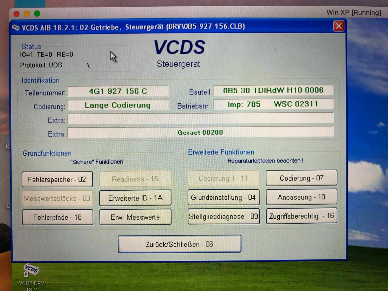

Ich habe in dem Fall jetzt die Version 10 oder, also dieses H10?
Auf welche soll ich dann runter?
Ne, die SW ist die 0006.
Müsstest mal in alten VCDS-Scans nachsehen, was vorher drauf war.
Danke, hab doch noch was gefunden, in dem Fall hatte ich H10 - 0001 davor. Und die war gut.
Mal schauen, was ich morgen als Antwort von Audi bekomme.
Audi downgradet die Software nicht. Allerdings kannst du das über VCP o.ä. selbst durchführen lassen, die Garantie ist davon unbeeinflusst. Ich habe das Downgrade auch gemacht, da mir das Umschalten von D auf R viel zu lange gedauert hat. Teilweise gab es Hupkonzerte hinter mir, weil ich parallel einparken wollte und erstmal 3-4 Sekunden auf der Straße still stand, ehe der R-Gang drin war.
