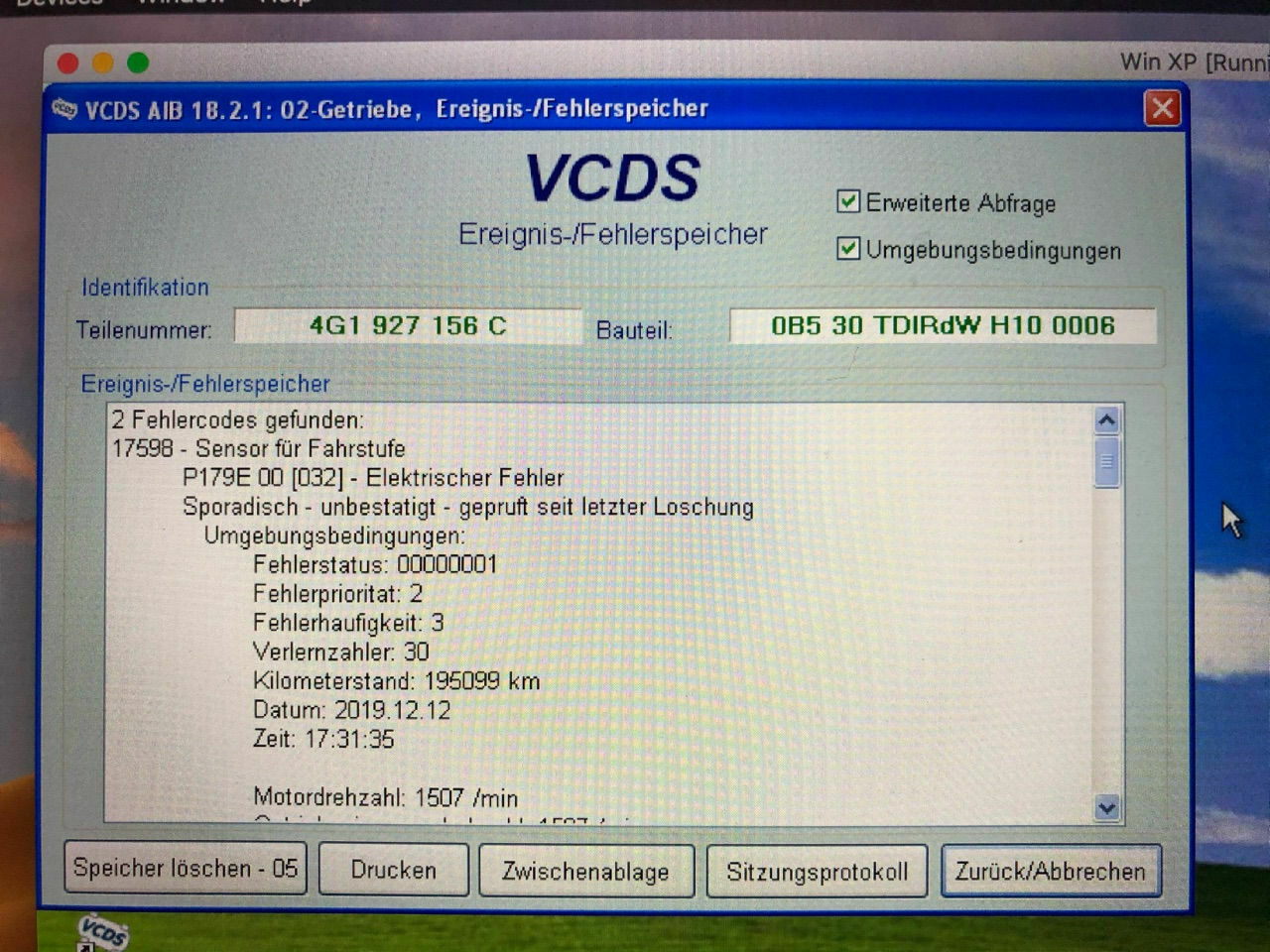

Ich wollte mal fragen welches die letzte Software für das S-tronic Getriebe ist?
Mich stören ein paar Dinge bei meinem wie zum Beispiel das runterschalten in der Kurve von Gang 3 in Gang 2 obwohl es unnötig ist.
Hier ist ein Foto von meinen Softwarestand.

Jetzt hab ich glaub die Erklärung, warum es bei
mir extrem lange dauert, ist also nicht nur die Software schuld.
Bei Audi wurde nur diese Leiterplatte getauscht und das Update aufgespielt. Jetzt kommt noch der Fahrstufensensor dazu. Eigentlich gleich nach der Reparatur aufgetreten, der war glaub damals bereits nicht ganz ok. Zum Glück habe ich die Getriebesoftware nicht auf den alten Stand durch „Fremdeingriff“ zurückgesetzt. Sonst hätte jetzt meine laufende Garantie gemeckert.
Also Audi muss wieder ran.

Hallo Leute,
ich hätte auch eine Frage und zwar wurde bei mein A6 3.0TDI 245PS (140.000KM) die Doppelkupplung, die Mechatronik und der Sensor ausgetausch weil die Kupplungen verschlissen waren (Fehlermeldung Getriebestörung weiterfahrt bedingt möglich).
Nun habe ich ein Problem wenn das Getriebe von 3. in 2. runterschalten will und in dem Moment gebe ich bisschen gas gibt es einen Ruck. Dies kommt ca. jeden Tag ein oder zweimal vor.
Sonst gibt es absolut keine Probleme, das Getriebe schaltet butterweich.
Die Getriebesoftware ist ziemlich alt (TDIRdW H10 0002), würde es etwas bringen wenn ich die Software updaten lasse?

Hi
Habe auch a7 245ps und hatte Getriebe version 02 und freund hatte mir empfohlen nicht das letzte update zu machen sondern 06 und bin echt zufrieden schaltungungen weicher geworden und runter Schaltungen 3-2-1 super jetzt alles TOP.
