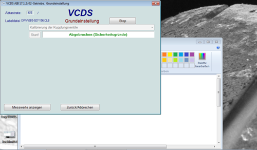

hab jetzt bei der kälte morgens die ersten 2 ampeln lang ein rucken wenn ich anhalte. das getriebe schaltet kurz vor stillstand in gang 1 und ich stehe. dann schiebt das fahrzeug nochmal etwas an
sobald ich n bisschen gefahren bin ist das weg und auch wenn es draußen wärmer ist
hab also mal das öl gewechselt von original auf ein aftermarket öl und ich finde das rucken jetzt deutlich heftiger
ich vermute mal dass es aber einfach der beginnende getriebeschaden ist den man mit ner s tronic so bekommt. habe jetzt 216tkm runter
hab gesehen dass es nen originalen reparatursatz gibt der diese probleme lösen soll ?
https://www.ebay.de/.../112684987094
fidne im teilekatalog für meinen aber nur diesen rep satz und der hat keine ventile oder was das ist dabei
0B5398009A
oder doch eine frage der ölmarke und des anlernens ?

hab beim googeln gesehen dass manche n software update haben machen lassen was hilft
termin dafür hab ich jetzt anfang januar..kann man ja leider nicht mal eben selber machen

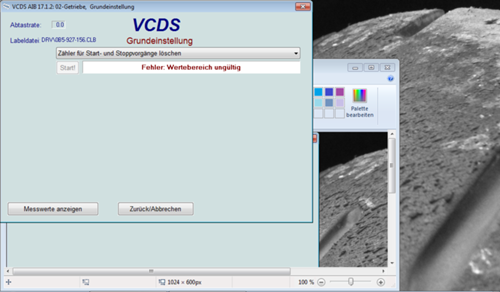

bei der s tronic grundeinstellung mit vcds nach der anleitung die es so gibt im netz hab ich das problem dass da immer so n abruch kommt bzw ich nichtmal den zähler zurpcksetzen kann der angeblich die grundeinstellung einleitet
der rest ging aber, also schleifpunkt adaption werde ich nochmal versuchen, kenn aber die genauen bedingungen dafür nicht...weißjemand wie genau das geht ?
bisher ing immer nur "kalibrierung der wegsensoren"
welche mechatronik ich genau hab kann ich nicht sagen ? sieht man das wenn die ölwanne ab is ? denn das mach ich die tage 😁
laut teilekatalkog mit fahrgestellnummer hab oich ein P am ende
dann ist das thema wohl durch..wird für den nachfolger sein 😁
und nur die leiterbahnen tauschen wird sicher nix bringen ? denn die gibt es für mein getriebe
