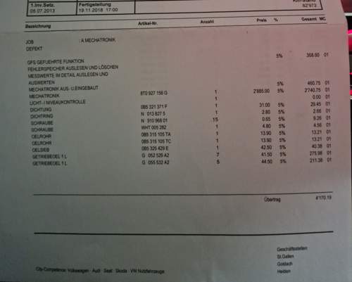

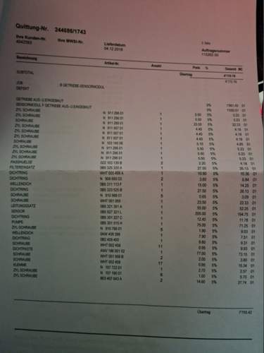

Ich habe das gleiche Problem mit meinem RS5 bj 2013.
Bei kaltem Motor tretten die Symptome nicht auf. Sobald der Motor seine 90 - 103° grad erreicht, tretten Symptome wie vom 2ten in den 1sten Gang beim anhalten mit einem kleinen ruck / stoss auf aber sporadisch. 2018 wurde vom Vorgänger die Mechatronik und das Getriebe Sensormodul ausgewechselt kostenpunkt damals 6800 CHF.-
- mein Vorschluss bei Kaltstart tretten die Symptome nicht auf vllt weil das Getriebe seine Betriebstemparatur nicht erreicht hat
- bei warmen Motor und Getriebetemperatur tretten die Ursachen immer wieder auf vom 2ten in den 1sten gang und der kleine ruck sobald man angehalten hat
Nun ich hoffe Ihr könnt mir helfen, was sollte ich tun?
Getriebespezialist diagnose ausführen ggf mechatronik reparatursatz ?
Ich weiss dass man die mechatronik instandsetzung auch gleichzeitig die kupplung machen sollte! Aber wenn es schon beim vorgänger hohe kosten verursacht hat, werde ich abwinken falls es schwerwiegender fehler ist
PS: die S Tronic schaltet sehr gut in die Gänge beim fahren ohne jegliche beschwerde, getriebeöl frisch seit service august 2023
Liebe Grüsse
Mechatronik
