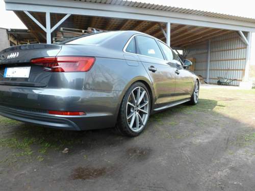

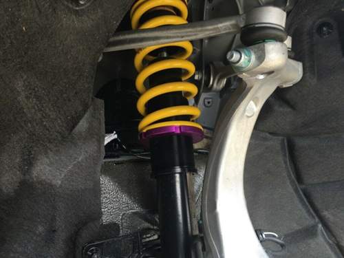

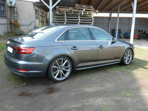

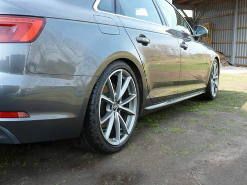

so kurzer Nachtrag bzgl. Fahrwerksumbau.
Original S-Line SportFwk 20mm, DriveSelect aber keine elektr. Dämpfer!
KW Gewindefedern vor ca. 1000km vom :-) einbauen lassen. Thx an AS im Norden Bln..
Gesamtkosten ca. 1400€ (Federn, Einbau, Vermessung).
Das Fahrwerk is top.
Liegt gut auf der Bahn, Kopfsteinpflaster steckt es ebenfalls gut weg (kein Problem).
Auch kein Knarcksen, Klappern, Poltern in der Vorderachse, nix. Alles ruhig (so wie es sein soll).
Im Vergleich zum
original SportFwk ist es etwas straffer und auch spürbar härter.
Von der Härte her, ist das KW vergleichbar mit dem original S-Line Fwk aus dem Vorgänger (A4 B8) von meinem Kumpel. Und dieses (B8er) ist m.E. schon noch etwas härter als das aus meinem B9 (alles mit 19Zoll).
Fazit:
Zugegeben für ein paar Zentimeter mehr, sicher viel Aufwand und Geld, aber ich finde der Koffer sieht so deutlich besser aus, als mit dieser originalen pseudo Tieferlegung von Audi.
Ich hoffe das Audi künftig hier etwas nachregelt und wieder was ab Werk liefert.

Ist das gemessene Maß nach Einbau? Sieht auf dem Bild so aus, als ob der Zollstock falsch angesetzt angesetzt wurde. Mitte Radnabe muss der hin. Sieht aus als ob Du ihn Oberkante Radnabe hältst oder täuscht die Perspektive?

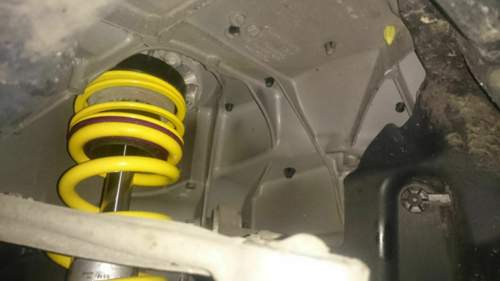

Muss die Helperfeder, bei dem Fahrwerk, normalerweise nicht unterhalb der Hauptfeder verbaut werden?

So soll das aussehen:
Genau.
Auf dem Foto von mc_IduaA4 ist die Helperfeder, trotz Entlastung (ausgefedert) komplett zusammengedrückt, und so ohne Funktion.
Bitte such Deine Werkstatt auf, und frag mal nach der Richtigkeit.
Nee, ist bei ihm richtig. Ist bei meinem Variante 3 auch so. Kommt oben hin.

Bei dir sieht da auch normal aus... Sicher das es da keinen unterschied gibt zwischen Gesamtfahrwerk und nur Federn ? Mein Foto zeigt doch das es eigentlich anders aussehen soll. Und auch das die Feder im ausgefedertem zustand voll eingefedert ist spricht gegen die Richtigkeit. Bei dir sieht man ja das die Feder trotzdem ihren dienst tut.

Das Bild zu den Gewindefedern ist doch sicherlich nur ein allgemeines zur Veranschaulichung von KW...ist doch nicht direkt auf den B9 bezogen oder? Das Fahrwerk kommt schon von KW so montiert. Helper vorne oben und an der Hinterachse kommt sie unten hin. Da kann man vorne auch gar nix ändern. Denke dass das bei den Gewindefedern nicht anders sein kann.
Auch auf der Page von KW zum A4 B9 ist die Helper oben.
Kosten 699 Fwk und Einbau ca. 700€ beim freundlichen.
Ja habe ich bei Audi machen lassen, war mir sicherer. Wegen Garantie usw. wie auch immer, ob das hilft k.A. . Zudem kenne ich dort die Schlosser und fahre dort immer zum Service.
Ja, gemessene Maß war fix vor dem Einbau. Mit einem geborgten ZollStock von einem Trockenbauer, der gerade sein Bomber zur Insp. abgegeben hat. Musste also schnell gehen und deswegen ist das nicht 100% in der Mitte sondern etwas weiteroben.
