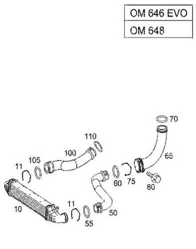

Im Zusammenhang mit der kurzen Regenarationsstrecke auch mal die Ladeluftschläuche checken, ob die alle dicht sind. wenn da irgendwo Ölnebel zu sehen ist (besonders in der Ecke vorne links unten, dann sind die fällig.
Nach dem Wechesel der Schläuche war meiner damals Ruck Zuck von alle 150 km wieder bei alle 900 bis 1000 km.

@ krohmie:
meinst Du so bei Nr. 50?
Ladeluftschlauch
