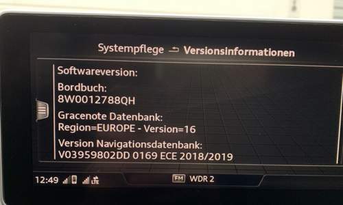

Bekommt man die Software-Version auch ohne VCDS/VCP raus?
Menu Taste drücken - nach rechts drehen bis Einstellung - Klicken - Drehknopf nach links drücken oder linke Taste neben Drehknopf drücken - auf Softwareversion drehen und drücken.
Meine Schätzung wäre entweder 1177 oder bereits die 1329.
@mrbla schrieb am 20. November 2018 um 22:29:13 Uhr:
Bei mir steht da nichts?!
Software

EDIT: Gestern war nur die Zündung, da stand dann nichts. Während der Fahrt geschaut, habe die 1177.
