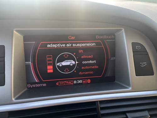

ich habe meinen Fehlerspeicher ausgelesen. Im Batteriemanager stand: Ruhestrom Stufe 1-5 sporadisch . Grund der Auslesung war, dass er mir eine defekte Leuchtweitenregulierung anzeigt. Im Steuergerät der Regulierung war der Fehler Versorgungsspannung zu niedrig sporadisch. Ist der BEM defekt ? Batterie ist neu . Im MMI zeigt er Batteriezustand 100% an.
Der Wagen ist ein Audi A6 4f 3.0TDI , Bj 2005

Dein zuletzt eingestelltes Bild zeigt das normale MMI eines VFL-Highsystems, also Farbdisplay.
