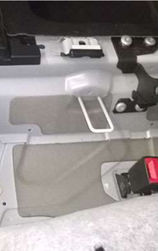

Am 03.06.2016 wurde ein neuer Rückruf zum F25 veröffentlicht.
Die ISOFIX-Halterung kann brechen. Die erforderliche Nachbesserung soll laut Händler 2 Stunden dauern.

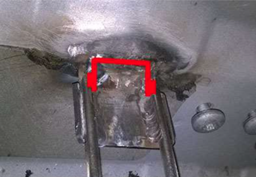

Sicherheitsrelevante Bauteile sollten auch nur von entsprechend ausgebildeten MA ausgeführt werden.
Ich zieh dir ne schweissnaht die wie geleckt ausschaut und nichts aushält......
Btw. Wer solche Anleitungen veröffentlicht darf sich über negatives Feedback nicht wundern.
Und die Schweißarbeiten auf den Fotos schauen nun mal nicht vertrauenerweckend aus. Das ist Fakt.

Mir geht es weder darum, dass ich meiner Werkstatt nicht zutraue, das gemäß der Anleitung sauber auszuführen, noch suche ich einen Abzug in der B-Note, weil die Schweißnaht nicht "schön" ist. Es geht mir absolut darum, was unter der Hitze auf der anderen Seite der Karosserie mit dem Rostschutz geschieht.
Auch wenn´s keinen Unterschied macht, der Wagen wurde als Neuwagen im Februar gekauft und soll mindestens 5 Jahre genutzt werden. Auch danach möchte ich niemanden ein vermeintlich sicheres Fahrzeug übergeben, bei dem die Isofixhalterung ´rausbröselt.
Vielleicht ist ja jemand sachkundiges hier in der Runde und kann mal erläutern, welche Temperaturen da auf der Rückseite wahrscheinlich überhaupt noch ankommen. Vielleicht ist das ja gar nicht mehr so viel.

Darf ich mal fragen, wo der Isofixbügel problematisch ist? Und wo geht er an die Karosse? Ist doch vorne auch nur am Sitz befestigt. Wenn ich die Rückbank rausnehme, ist der gesamte Iso auch raus. Also wo soll was am Bodenblech heiss werden?
LG von einem ex X3er
Die Halterung sitzt nicht an der Rücksitzbank,sondern ist mit der Bodengruppe verschweißt.
Patsone, es geht nicht um den Rückruf, dass ist ja i.O.
Es geht darum, wie hier vorgegangen wird. Hast du dir die Arbeit nach Fertigstellung vorm
Zusammenbau einmal angesehen? Es geht darum, dass es in vielen Betrieben keinen mit
vernünftiger Schweißerfahrungen gibt. Das ist keine Arbeit für Kfz-Mechatroniker sondern für
Karosserie-Spengler. Und genau dieser Berufszweig fehlt in vielen Betrieben, da diese z.B.
Unfallschäden an andere Unternehmen vergeben. Ich erwarte, dass solche Dinge fachgerecht

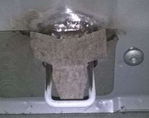

durchgeführt werden. Du willst doch nicht allererstes behaupten, dass dieses Flickwerk auf
Bild 2 fachgerecht ist. Es wird nichtmal Farbe aufgetragen, der verbrannte Lack wird grob
mit einer Drahtbürste entfernt und anschließend ein wenig grundiert.
Anschließend wird der Murks mit Filz zugeklebt.
Bezüglich des Unterbodenwachses, kannst du schweißen und hast mal am Unterboden eines
Fahrzeuges geschweißt ? Wenn ja, solltest du wissen, wie heiß es wird. So manches Auto
ist schon wegen brennenden Unterbodenschutz kpl. ausgebrannt 😁.
Es muss ja nichts am Unterboden passieren, aber ich erwarte, dass der Unterboden zumindest
geprüft wird. Wird er aber nicht, da Seitens BMW nicht vorgesehen.

Da ich selber von Beruf Kfz-Mechaniker und Karosserie-Spengler bin, weiß ich sehr wohl mit
der Materie umzugehen, somit gebe ich dir deine Aussage "erst mal nachdenken" gerne zurück 😁.
Wenn ich meinen X4 nur geleast hätte und nach der Laufzeit wieder abgeben würde, wäre es mir
natürlich auch egal, habe ich aber nicht und deshalb erwarte ich saubere Arbeit.

ich muss habu zustimmen... so eine arbeit wie auf den bildern würde ich nicht einmal bei einem 15 jahre alten kübel tolerieren. wir reden hier über autos die teilweise erst ein paar wochen oder monate alt sind ( meiner ist ez 01/16 ).
entweder sorgt bmw dafür dass ALLE die diese reparatur durchführen entsprechend geschultes personal zu verfügung haben oder dass die autos in eine darauf spezialisierte werkstatt kommen.
ich glaub mein schwein pfeifft, nur weil die reparatur nicht auf den ersten blick ersichtlich ist kann man trotzdem erwarten das so etwas ordentlich ausgeführt wird.
ich würde mich schämen wissentlich meinen gebrauchten mit so einem murks zu verkaufen und nur weil es bmw macht soll ich es so hinnehmen.
