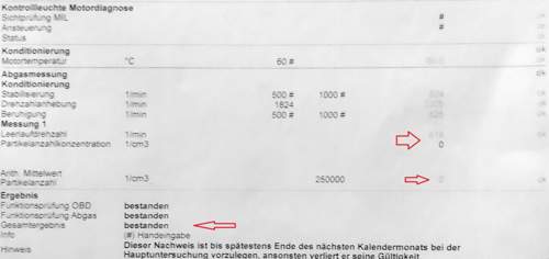

Ich habe das Protokoll der Abgasuntersuchung vorliegen.
Darin ist die Drehzahl NICHT 0, die Partikelanzahl schon.
Deshalb gebe ich die Frage zurück:
Was soll die Behauptung "kein Diesel oder Motor aus"?

@rp-orion schrieb am 5. März 2025 um 09:31:15 Uhr:
Hat Dein Mondeo denn Abgasnorm EURO6, für die die Partikelmessung gilt?

@rp-orion schrieb am 4. März 2025 um 13:48:48 Uhr:
Was ist das für eine Dreckschleuder?
Mein Mondeo hat 0 Partikel/cm³ ergeben.
völlig daneben und unpassend.
Und wenn Dein Mondeo Euro6 hat aber bei der Partikelzählung 0 raus kam, würde ich mir eher gedanken machen warum das so ist, wie hier bereits geschrieben wurde.
Ansonsten sei glücklich, dass Dein Mondeo scheinbar der sauberste Diesel zu sein scheint 🙂😉
Eine Elektrokarre ist er definitiv nicht.
Natürlich handelt es sich um einen Diesel bei dem diese Zählung gefordert wird. Sonst wäre die wohl nicht gemacht worden. Ich glaube kaum, dass ein Prüfer sich erlauben würde hier vorsätzlich unkorrekte Messungen vorzunehmen. Ich bin mir somit sicher, dass ein perfekt arbeitender Partikelfilter durchaus in der Lage ist
