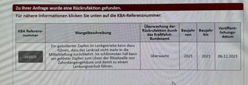

Es scheint mal wieder einen Rückruf zu geben.
Laut Ford Deutschland "besteht bei dem aktuellen Kuga Rückruf die Möglichkeit für ein übermäßiges Spiel im Lenkrad, betroffen sind ca. 7.000 Fahrzeuge in Deutschland. Bei Problemen mit dem Lenkgetriebe, bzw. Lenkungsspiel, sollten sich Kunden umgehend an ihren Händler wenden."
Rein technisch betrachtet kann ein gelockerter Zapfen im Lenkgetriebe dazu führen, dass das Lenkrad nicht mehr in die Mittelstellung zurückkehrt. Im schlimmsten Fall kann ein gelöster Zapfen zum Lösen der Ritzelwelle vom Zahnstangengehäuse und damit zu einem Lenkungsverlust führen.
Betroffen ist das BJ 2021
Die KBA-Referenznummer lautet: 013329.
Der Hersteller-Code der Rückrufaktion lautet 23S57.
Quelle: https://www.kba-online.de/gpsg/auskunftServlet

Laut "kfz-betrieb" vom 11.12.2023 sind betroffen Kugas die zwischen zwischen 14. Januar und 30. Juli 2021, sowie 4. August und 19. November 2021 im spanischen Ford-Werk in Valencia vom Band liefen.
Kfz-berieb führt weiter aus
Es gebe zwei Möglichkeiten, das Problem zu beheben, erklärte er weiter. Sollte die Vertragswerkstatt kein übermäßiges Spiel in der Lenkung feststellen, baue sie eine „Bewegungssperre“ ein. Die Reparaturzeit betrage dann 30 Minuten. Über vier Stunden dauere die Instandsetzung dagegen, wenn bereits übermäßiges Spiel vorhanden ist. Dann stehe nämlich ein Austausch des Lenkgetriebes an.
