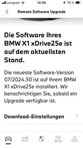

Dann sollte bei meinem auch die Diagnose Software drauf sein?
.jpg

Ihr vergesst alle das Erklärungsschreiben, was eben auch zu dieser Maßnahme gehört, nicht nur das Update alleine. Es gibt bestimmt genügend Leute, die die Meldung ignorieren würden (Bremse funktioniert ja, etc...) Bestandskunden bekommen diese Info auch noch, zusätzlich wird bei jedem Fzg eben geprüft, ob die richtige Softwareversion drauf ist. Wenn der Händler fit ist und den Sachverhalt gut erklären kann, ist das i.d.R. eine schnelle Angelegenheit.
