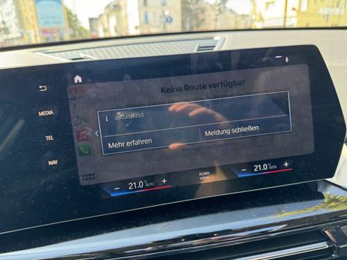

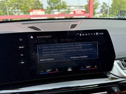

Meldung sieht wie folgt aus. Der Ausfall sollte in der Main Unit angezeigt werden oder der App. So kenn ichs.

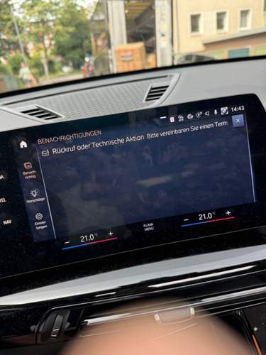

Das meinen wir hier nicht, du bekommst eine CCM, dass bei der integrierten Bremse ein Fehler vorliegt und du demnächst einen Servicetermin vereinbaren sollst.
Wurde bei dir die IB schon einmal getauscht? I.d.R. reicht ein Softwareupdate, durch die Diagnosesoftware wird das Problem frühzeitig erkannt, ein Tausch der IB ist nicht mehr notwendig. Bei den aller ersten wird aber noch getauscht. Steht aber alles schon in den verschiedenen Beiträgen.

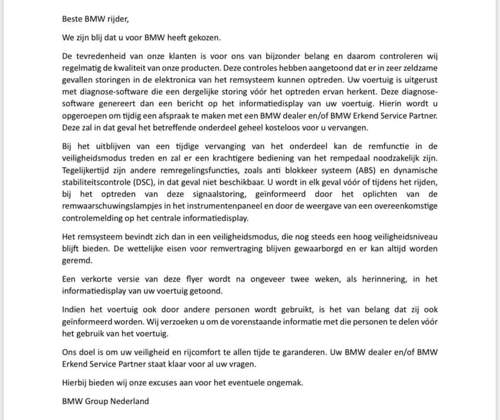

Es hat etwas gedauert, aber der Brief von BMW Niederlande ist da.

@hans1963 schrieb am 3. September 2024 um 09:57:59 Uhr:
Wir haben den Brief seitens BMW noch nicht empfangen.
Danke für die Info. Das ist mal ausführlicher.
Ich lasse mal übersetzen:
"Liebe(r) BMW Fahrer(in),
Wir freuen uns, dass Sie sich für BMW entschieden haben.
Die Zufriedenheit unserer Kunden ist für uns von besonderer Bedeutung, und deshalb kontrollieren wir regelmäßig die Qualität unserer Produkte. Diese Kontrollen haben gezeigt, dass es in sehr seltenen Fällen zu Störungen in der Elektronik des Bremssystems kommen kann. Ihr Fahrzeug ist mit einer Diagnose-Software ausgestattet, die eine solche Störung vor ihrem Auftreten erkennt. Diese Diagnose-Software generiert dann eine Nachricht auf dem Informationsdisplay Ihres Fahrzeugs. Darin werden Sie aufgefordert, rechtzeitig einen Termin mit einem BMW-Händler und/oder einem BMW-autorisierten Servicepartner zu vereinbaren. In diesem Fall wird das betreffende Bauteil kostenlos für Sie ersetzt.
Wenn das Bauteil nicht rechtzeitig ersetzt wird, kann die Funktion im Sicherheitsmodus eingeschränkt sein, und eine stärkere Bedienung des Bremspedals kann erforderlich sein. Gleichzeitig sind andere Regelungsfunktionen, wie das Antiblockiersystem (ABS) und die dynamische Stabilitätskontrolle (DSC), in diesem Fall nicht verfügbar. Sie werden vor oder während der Fahrt durch das Aufleuchten von Warnleuchten im Armaturenbrett und durch die Anzeige einer entsprechenden Kontrollmeldung auf dem zentralen Informationsdisplay über das Auftreten dieser Fehlfunktion informiert.
Das Bremssystem befindet sich dann im Sicherheitsmodus, der nach wie vor ein hohes Sicherheitsniveau gewährleistet. Die gesetzlichen Anforderungen an die Bremsverzögerung bleiben weiterhin gewährleistet und werden immer erfüllt.
Eine verkürzte Version dieses Flyers wird in etwa zwei Wochen als Erinnerung auf dem Informationsdisplay Ihres Fahrzeugs angezeigt.
Wenn Ihr Fahrzeug von anderen Personen benutzt wird, ist es wichtig, dass auch sie informiert werden. Wir bitten Sie, diese Informationen mit diesen Personen vor der Nutzung des Fahrzeugs zu teilen.
Unser Ziel ist es, Ihre Sicherheit und den Fahrkomfort jederzeit zu gewährleisten. Ihr BMW-Händler und/oder BMW-autorisierten Servicepartner stehen Ihnen gerne zur Verfügung, um Ihre Fragen zu beantworten.
Hiermit entschuldigen wir uns für eventuelle Unannehmlichkeiten.
BMW Group Niederlande
Wenn Sie noch Fragen haben oder weitere Hilfe benötigen, lassen Sie es mich wissen!
