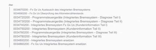

Hallo alle,
nachdem ich den Rückruf mit dem Bremssystem online sehen kann, ist seit heute noch ein weiterer dazu gekommen.
0034800200
Weiß jemand zufällig was dieser Code beinhaltet? Internet und Forum Suche kenn diesen Code noch nicht.
Liebe Grüße R

Photo en annexe
Capture-d-ecran-2024-08-22-a-22-27
@GWEN : Mercy beaucoup - zum ersten mal sehe ich eine solche komplette Liste
Danke auch
Danke!
Um anderen die Mühe des Übersetzens zu ersparen, in der Anlage auf Deutsch. 🙂
BMW Rueckrufe

Bei mir wurde im März wegen der Rückrufaktion das Bremssystem ersetzt + neue Software. Im August kam dann wieder die Rückrufaktion im Display. Ich vereinbarte einen Termin, der dann wieder seitens des Händlers storniert wurde, da meine Software aktuell ist und ich nichts weiter unternehmen müsse. Dies gibt der Händler an BMW weiter. 1 Woche danach war die Meldung im Display für 1 Tag weg. Nun wieder die Meldung, aber eine andere Nummer 0034800200.
Dann gestern 2 Briefe von BMW erhalten in dem einen stand , dass die Aktion bereits bei mir erfolgt ist Code 0034750200 und in dem anderen hieß es , ich solle einen Werkstatttermin vereinbaren (Integriertes Bremssystem ersetzen 0034800200). Jetzt weiss ich auch nicht weiter.

So war jetzt beim Händler, Fahrzeug wurde einbehalten lt. BMW nach Priorität 1 mit Code 0034800200 darf nicht weitergefahren werden. Jetzt fahre ich bis zum Eintreffen der Teile mit einem Mietwagen (kostenlos) herum. Wie lange ist ungewiss. Was ein Mist.
