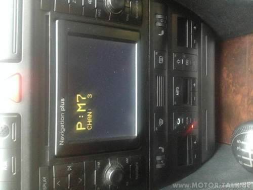

Und wie kann ich beim Navi plus auf AV umschalten, weiß das jemand???
Wenn du mit der großen Taste Links unten (Radio/Wechsler/TV) auf TV umschaltest, kannst du über die Menu/Info-Taste am rechten Rädchen AV als Quelle auswählen.
Hab ich gerade versucht, aber wenn ich im TV Menü den Rückwertsgang einlege und dann Mode drücke passiert leider auch nichts :-( immer nur das Bild wo "Krieg der Ameisen" läuft.
Mit freundlichen Grüßen
Steht denn in grüngelber Schrift AV oben links im Monitor??? Wenn ich auf AV schalte habe ich kein Schnee sondern ein schwarzen Bildschirm wenn nix angeschlossen ist......
Jep, soweit ich mich erinnere. Müsste runter auf den Hof und es ausprobieren - wenn du drauf bestehst 😁
Nee nee musst nicht runter rennen, nachher stürzt du noch!!!:-))
Aber ich meinte eigentlich AudiS6-max........;-) (hätte ich vielleicht hinschreiben sollen?!)
Bei mir gehts ja.......
Nein steht auch nicht AV ich Versuch mal a Foto zu machen!
Habe das Navi plus und den TV-Tuner nachgerüstet, gehört da vl. über das VAG beim Freundlichen etwas verstellt oder so??
TMC Box ist auch nachgerüstet, laut Anleitung und Kabelbaum ist auch alles angeschlossen und bis auf das Navi was in der Navigationmimmer "Off Road" anzeigt funktioniert sonst auch alles.
Hmmm also meins war drinn.....aber wenn ich mich richtig erinnere musst du schon irgendwo umcodieren. Aber ganz ehrlich davon habe ich keine Ahnung. Benutz mal die sufu, glaub dazu habe ich schonmal etwas gelesen!
