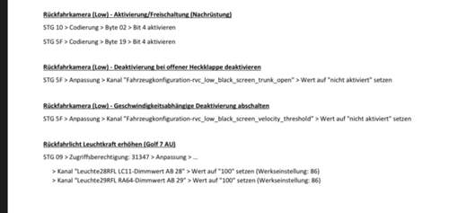

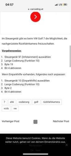

Alles ist angeschlossen und läuft bis auf das Bild.
Jetzt noch eine passende Anleitung zum codieren finden.

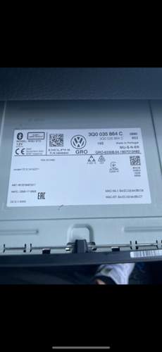

Ist meine Headunite Eigentlich geeignet die Verkäufer meinten immer ja zu mir passt.
Ja ist sie
Viel Erfolg

Hier kannst die Codierung überprüfen
Die sieht super aus
