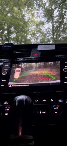

Guten Morgen, die Auflösung ist nicht die beste aber immerhin,
Vielen dank für alles und hoffentlich hab ich nicht zu viel genervt
Mit freundlichen Grüßen
Ist es eine Originale ??
Wenn nicht erklärt das die Schlechte Auflösung…
Ja die ist Original aus dem Jahr 2013
Ist die vielleicht veraltet deswegen?
Völlig normal bei VW.
Ich kann mich nicht beschweren,meine ist aus dem Jahr 2019
Ist halt ne Low.
Die Revision ändert daran nichts.
Auch die China cams sind so und voll in Ordnung.
Auch die OEMs aus China sind völlig in Ordnung.
Gerade die High ist qualitativ gut.
Bitte nichts durcheinander werfen. China ist nicht gleich China.
Die originalen kommen auch aus Tunesien soll ja nichts heißen
