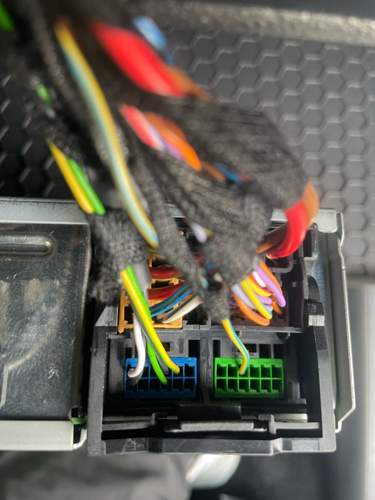

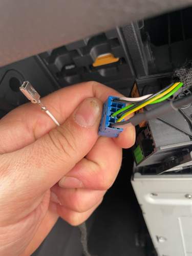

Danke leute
Weiß jemand welches kabel dauerplus ist?
Das dicke rote, Hauptleitung Radio dauerplus.
Soll ich ein kabel mit einer Sicherung besser nehmen für alle fälle oder geht das
Setzt ne Sicherung zwischen Ist sicherer
Oder du gehst mit einem Sicherungsdieb an den Sicherungskasten.
Ich sehe es schon vor mir 😁 😁 😁.
Würde ein Stromdieb einbauen aber an der stelle im kasten meine Nr 18 ist nichts hinterlegt
Du kannst auch eine andere nehmen
Schicke dir gleich ein Bild
Deswegen dachte ich mir sowas zwischen dauerplus klemmen
Geht auch
Ok cool Golfvariant2020
Wieviel Amper oder Volt muss der stromdieb haben
Der Stromdieb stiehlt kWh.
Siehe auch
Habe jetzt die kabel in die Quadbox rein Genua farblich wie die anderen weiß und schwarz, und das weiße kabel müsste jetzt auf dauerplus na
