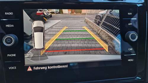

Wenn die Kamera kalibriert ist,, kannst Du Dich besser auf die Darstellung der dynamischen Linien im Verhältnis zum Kamerabild verlassen.
Besonders krass ist es, wenn ein Kameramodul aus dem Emblem in den Griff oder umgekehrt verbaut wird. Dann passt das Bild insgesamt erst nach der Kalibrierung, weil die Lage der Kamera nicht nur vertikal, sondern auch horizontal anders ist.als in den Parameterb hinterlegt.

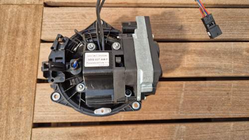

Ich wollte nochmal ein Feedback zur Ali Kamera da lassen:
Bestellt hatte ich die High Kamera für Variant.
Kam mit austauschbarem Stutzen für den Wasserablauf und ausreichend langem Kabelsatz für Passat B8.
Einbauanleitung war keine dabei aber dafür gibts natürlich die Youtube Academy. In Teil 3 wird auch die Codierung behandelt.
Die Bildqualität ist vergleichbar mit der 25€ Chinacam die ich im Vorgängerauto verbaut hatte, scheint bei den OEM Kameras aber anscheinend normal zu sein.
Bezahlt hab ich 158€, aktuell mit Summersale Coupon noch ein paar Euro günstiger erhältlich.
Der Fehlereintrag in 6C wegen fehlender Grundeinstellung geht wohl nur weg wenn man kalibrieren lässt?
Kamera
Bildqualität
Ja,der geht nur bei eine Kalibrierung weg
Nach der Kalibrierung ist auch die Bildqualität besser, obwohl das eigentlich nichts damit zu tun hat.
Ähh, nein. Das hat damit wie du schon selber schreibst überhaupt nichts zu tun. Die Kalibrierung ändert nur die Präzison der Anzeige der Hilfslinien und der Fehler aus Stg. 6C verschwindet. Die Qualität ist abhängig von der Kamera und evtl. Störsignalen auf der Videoleitung oder nicht korrekt angeschlossener Schirmung.
