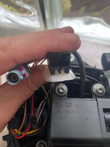

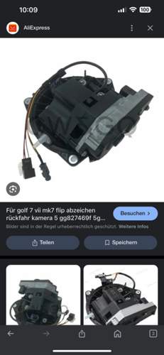

Mir wurde die Kamera mit dem Angeblichen Kabelbaum verkauft ist leider nicht so
Das wäre eine Low
Also der eine Stecker ist 3 Polig kann ich sagen.
Dann ist es eine Low

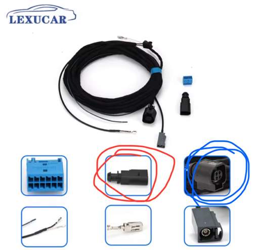

Hast du vielleicht einen Link für mich, welcher Kabelbaum dafür geeignet ist, wo man am Rechner anschließt
https://de.aliexpress.com/.../1005002795413681.html?...
Der passt definitiv, muss ich den noch am Sicherungskasten was machen ?
Für die Heckklappe muss der Kabelsatz auch ersetzt werden ?
Bei dem Kabelsatz ist eine kurze Anleitung dabei.
Okay, jetzt der blaue Stecker da wird er entfernt vom alten Kabelsatz und kommt der neue Stecker kommt rein, tritt da keine Fehlermeldung auf da der Lose rumliegt?
Und wofür ist der Rote finde kein Gegenstück?

Wie gesagt, Anschlussbelegung steht auf der Packung des Kabelsatzes.

Also lang der Kabelsatz für meine Kamera für die Installation ?
@Pajto90 schrieb am 4. September 2024 um 13:40:43 Uhr:
@lisahau92 schrieb am 4. September 2024 um 13:30:53 Uhr:
Ja
