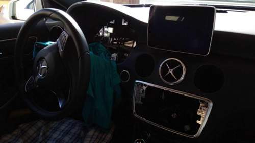

Moin, mal ne Frage.
habe nun bei meinem A180 EZ 2016 Audio 20(kein command) alle instrumente draußen, kofferraum alles ab und die komplette rechte seite offen. nun sehe ich, dass ich die linke seite auch öffnen muss, da dort der teil mit dem steuergerät rein muss, sehe ich das richtig ?
nicht dass ich alles aufmache und dann wenn ich loslege merke ich, dass ich mir das hätte sparen können.
also linke seite auf UND rechte seite auf, eine strang rechts lang, der andere links ?
freue mich über antworten....
p.s. habe eine anleitung die genau das sagt, will nur nochmal vorher abchecken
Erledigt. Bin so weit durch. Nun habe ich nur noch eine Frage was das eine rt/ws Kabel angeht. Und zwar ist am Leitungssatz ein rot/weißes Kabel im blauen Sicherungsblock in Klemme 2. Welches ich erstmal ausbauen und verlegen soll.

Nur sehe ich bei mir keinen blauen Block im Sicherungskasten. Auch weiß ich nicht WO ich ihn dann einbauen soll?!? Eigentlich geht es doch nur links, oder ?
Wieso ist dann Klemme 2 so entscheiden und nicht Klemme 4 oder sonst was ?
Freue mich über Hilfe. Stehe auf dem Schlauch.
Gruß Jambo
Img-20170326-182122
fahrzeuginnenraum = fussraum beifahrerseite.
oder?
hat sich erledigt. alles prima. danke

habe sie ja, von mercedes-originalteile.de gekauft. kannst dort ne email mit deiner fahrgestelllnummer hinsenden und die stellen dir zusammen was du für die umrüstung alles benötigst.
aber ohne eine anleitung, welche natürlich NICHT dabei ist, ist es für einen laie fast UNMÖGLICH..oder er macht einfach zu viel kaputt, weil er nicht weiß wo welcher haken/klammer sitzt.
es muss einfach das halbe auto demontiert werden, kofferraumverkleidung komplett weg, rücksitzbank raus, teppich hoch, radio raus, tacho raus, handschuhfach inkl. sicherungskasten ab, seitenleisten ab,...also wenn alles demontiert ist, sieht es aus als stünde deine auto bei MB in der produktionshalle xD xD ...zumindest war es bei mir so, da ich ein steuergerät nachrüsten musste und nen leitungssatz reinziehen musste.
aber nun ist wieder alles zusammen und ich bin heilfroh eine RFK zu haben =)
Krass.. da hätte ich zuviel schiss das nachher irgendwas nicht 100% sitzt und es klappert oder so irgendwas wäre, Spaltmaß oder sonstwas, das mich wahnsinnig machen würde 😁
quatsch, an den spaltmaßen ändert man ja nix. =) klappern, nun ja, wenn man alles wieder so verbaut wie es auch zuvor war, passt es eigenlich ganz gut.
...andererseits, wenn man es geschafft hat und "nix klappert" ist man froh es gemacht zu haben..... =)
habe mal paar bilder hochgeladen
