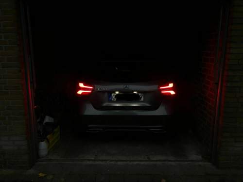

Es gibt einen Nachrüstkabelsatz bei Kabeldaviko. Dieser wird vom Sicherungskasten aus verlegt, zwei Leitungen zum SAM (unter dem Lenkrad), zwei zum CAN Verteiler( bei mir im Beifahrerfußraum), die Leitungen zu den Scheinwerfern, zwei Massekabel an die Karossiere. Der Niveausensor wird mit dem entsprechendem Halter an die Karosserie sowie Hinterachse verschraubt, glücklicherweise waren bei mir die Befestigungspunkte an der Karosserie schon vorhanden. (hinter der Radhausverkleidung HR). Das Kabel dazu wird dann in den Innenraum zum Beifahrerfußraum gelegt und dort mit dem Kabelsatz mit einem Stecker verbunden.
Um die Scheinwerfer zu tauschen, muss die Stoßstange demontiert werden. Dazu gibt es hilfreiche Videos bei YouTube.
Für die Voll-LED Heckleuchten benötigt man andere Stecker, die Kabel werden mit MQS Pins eingepinnt. Dazu eignen sich am besten fertige Reparaturkabel mit bereits gecrimpten MQS Pins, die ich mit Quetschverbindern an die originalen Kabel befestigt habe. Vom selbst Crimpen kann ich nur abraten. Die Pinbelegung ist am besten mit einem Schaltplan abzugleichen.
Die Codierung, das Anlernen des Niveausensors sowie die Scheinwerfereinstellung habe ich dem in der Mercedes/AMG Szene bekannten KFZ Meisterbetrieb Sönmez hier in Oberhausen anvertraut. Mein örtlicher Mercedeshändler hatte keine Lust dazu.
Zu beachten ist allerdings, dass bei manchen Fahrzeugen zusätzlich ein neues Zündschluss benötigt wird, das ist Baujahr- sowie Ausstattungs-abhängig.
Alles funktioniert wie ab Werk, natürlich auch das blaue Begrüßungslicht.
Arbeitsaufwand für „Hobbyschrauber“ ca. ein langes Wochenende.
Teile:
vorne
LED High Performance Scheinwerfer links rechts gebraucht 512€
(die meisten gebrauchten Scheinwerfer bei Ebay sind aus Unfallfahrzeugen, mit schlecht auspolierten Kratzern und gebrochenen Halter, unbedingt aufpassen! Ich hatte Glück ein Schlachtfahrzeug mit Heckschaden zu finden)
2x Steuergeräte A1769001204 83€
Nachrüstkabelsatz 170,59
Niveausensor + Halter gebraucht 14€
Lichtschalter gebraucht 14,90€
8x Edelstahl Schrauben für Steuergeräte (Baumarkt) 1,12€
Kabelbinder
hinten
LED Rückleuchten gebraucht 239€
13x MQS Pins/Reparaturkabel 9,90€
Stecker Rückleuchten A0255459526 und A0255459626 4,11€
Isolierband Baumwolle 3€
Quetsch/Schrumpschauchverbinder 3,50€
