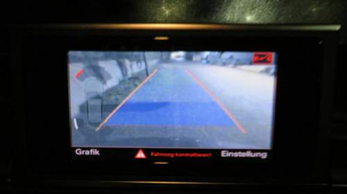

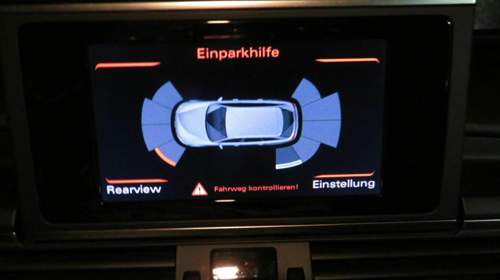

Und Frage 1:
Wenn ich die PDC Taste drücke, erscheint das RFK-Bild mit seitlich kleinem PDC.
Da aber kein Rückwärtsgang eingelegt ist, sieht man nur die Linien und hat kein RFK-Bild. Ich muss dann manuell die Grafik auf Vollbild PDC umschalten.
Ist das normal?
poste mal ein Bild was du meinst
Wenn ich im LEERLAUF die PDC Taste betätige, kommt Bild 1 "RFK-Ansicht".
Ich muss dann am MMI "Grafik" drücken um auf PDC-Ansicht (Bild 2) umzuschalten.
Normalerweise müsste es doch genau anders herum sein, oder?
Ich will doch wenn ich nach vorne fahre keine RFK-Ansicht !!!

LEERLAUF bedeutet weder nach vorne noch nach hinten, woher soll das System denn wissen, was du gerne sehen möchtest?
Ich habe die PDC Taste noch nie im Leerlauf gedrückt, aber in D fast immer, wenn ich nach Hause komme, um nicht zu dicht an die Hauswand zu fahren.
@Atomickeins schrieb am 31. Dezember 2021 um 20:17:36 Uhr:
Die Erklärung wäre gut, wenn sie richtig wäre.... ist sie aber nicht.
Im 1., 2. oder xten Gang genau das gleiche Bild:
Beim Drücken der PDC Taste kommt RFK-Ansicht :-(
Schalt die optische Anzeige im Menu einmal aus ein … dann gehts
Dann schreib das bitte demnächst dazu. Du hast nur den Leerlauf erwähnt.
schön wärs, leider keine Änderung.
Default PDC View == Rearview :-(
Dann weis ich es von hier aus auch nicht ..
ausser falsch codiert irgendwas
aber aus der ferne kann ich da so nichts zu sagen
muss jedenfalls richtig und wie ab werk auch gehen
Kann eigentlich nur am 6C RFK oder 10 PDC/PLA liegen ... das 5F dürfte damit weniger zu tun haben
d.h. ab Werk kommt beim Betätigen des PDC-Tasters die PDC-Ansicht mit der Option auf "Rearview"
