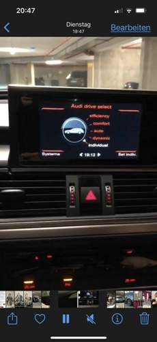

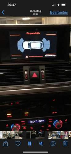

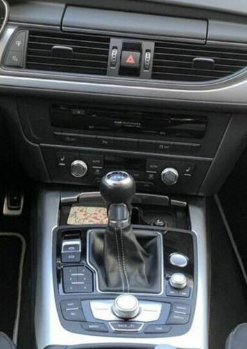

Da ich im Januar 22 meinen erworbenen gebrauchten Audi A6, 4G Avant, 8/2015 nach Hamburg hole
Möchte ich fragen, ob das verbaute Navigationsgerät mit einer RFK auszurüsten ist.
Ich weiß ehrlicherweise garnicht um welches es sich hier handelt.
In meinem 4F habe ich das 3G mit CD Wechsler und auch Filme kann ich damit gucken.
Kann mir jemand an Hand der Bilder erkennen um welches Navi es sich handeln könnte??
Und sollte man eine RFK da anschließen können was bräuchte ich zu umrüsten?
Matrix LED hat der Wagen auch.
Ich hoffe ich stelle die Frage nicht zu früh aber vielleicht liegt dann eine unter dem Weihnachtsbaum :)

Du hast das RMC MMI und einen Facelift.
Schau mal hier z.B.
https://www.gg2.shop/.../...ruckfahrkamera-nachrustpaket-facelift.html

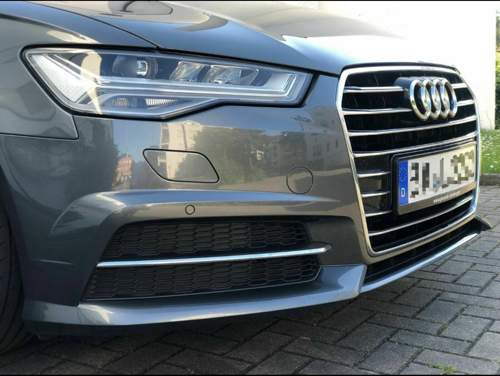

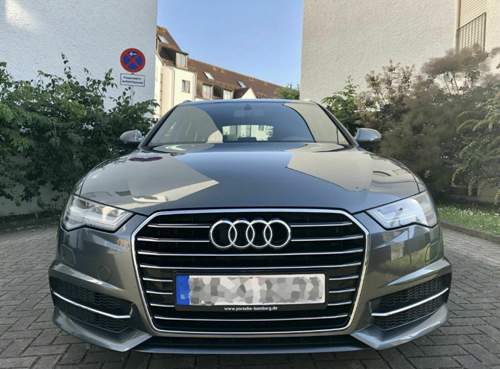

Neugierigerweise und leicht OT: Hast du ein Foto von der Front deines neuen Wägelchen? :)
@Polmaster schrieb am 21. Dezember 2021 um 07:52:49 Uhr:
@Audi A6 4F 2,7 TDI
Guten Morgen, klar stelle ich es gerne rein….
Front
Front
Schöne Farbe, hatte ich auch. Aber.... erwartungsgemäß hast du leider kein Matrix-Licht.
kann man nachrüsten; da würde ich aber ein MIB2 vor dem Matrix favorisieren ;)
aber hier gehts ja um die RFK -und nicht um fronten / lichter oder navis
@Polmaster schrieb am 21. Dezember 2021 um 08:48:51 Uhr:

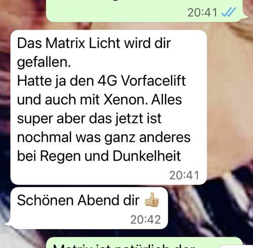

Kein Matrix?
Der Verkäufer schrieb mir über WhatsApp, ich werde mich über die Matrix Scheinwerfer freuen.
Unwissenheit. Sind die im Kaufvertrag schriftlich festgehalten?

Muss ich heute Abend gucken. Sind es LED Scheinwerfer?
Xenon ist es nicht, oder?
Ich nehme den Wagen trotzdem, alles was Chrom ist wird schwarz foliiert. Auch der Grill wird schwarz.
Seitenansicht
Sind die normalen LED Scheinwerfer.
@RiseFM schrieb am 21. Dezember 2021 um 09:08:14 Uhr:
Ok, Danke! Damit kann ich leben… frage mich nur warum man Matrix schreibt.
Der Verkäufer ist in der Mobil Branche!
Ich werde das noch einmal ansprechen.
